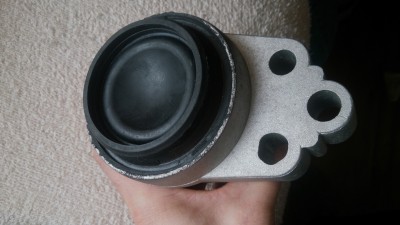

a teda je zly a treba ho poslat na reklamaciu nema to byt tak vybouleny ze
cital som to az potom co som ho mal doma myslel som ze febi bude dobry ked som objednaval
ono je tam na spodnych dorazoch 5mm ale hento vyboulene ci je zavada :O ved ked to moroz zatazi tak neco sa vybouli ne ? ten olej ked sa natlaci hore ci toto je uz zle ?

Nechapem kto to rozsiril, ze ma byt velka medzera medzi silentblokom a karoseriou? Pokial je silentblok nafuknuty, pri starte a vypnuti nic nebuchne a motor nevybruje, ta medzera moze byt aj 1mm. Ja som mal na originale cca 2mm (bol vyteceny), teraz s Meyle mam rovnako 2mm a vsetko je OK.

jojto prave ta medzera ma najmenej trapi myslel som ze to vybouleni je zle

To vybouleni je prave dobre, je tam hydr. olej a silentblok funguje. Ked boule splaskne, potom je v ...

a už som ho chcel ist vybrat ze ho poslem na reklamaciu :O stary bol prasknuty no to je original a vsimol som si to tak pri 240tkm 11r

Neries to. Keby bol na odpis, zacne to najprv buchat pri starte alebo vypnuti motora, neskor sa trasie cely motor.

Febi mě a plno dalším, po x dnech od montáže klesl na rám.

Priamo na karoserii by nemal byt polozeny. Vibracie sa potom viac prenasaju a rychlejsie sa opotrebuje. Kazdopadne ked mi klesne na karoseriu a nebudu ziadne neziaduce prejavy, necham ho tam.

Johny181 píše:No tak silentblok už je doma a chystám se ho vyměnit.Ale sundal sem víčko a je úplně splasklej jako ten co mám na autě WTF.Nebo to tak má být a vyboulí se to až při zatížení? viz foto.každopádně to tam jdu hodit a uvidíme :D Zbylé 2 silentbloky by měli taky údajně ještě dnes přijít ty sem bral z CarDo.A jdou přes PPL.BTW Česká Pošta se předvedla když doručila balík dřív než PPL, to se mi ještě nestalo :D
Právě mi přišel nový FEBI z CarDo a je promáčklý úplně stejně.
