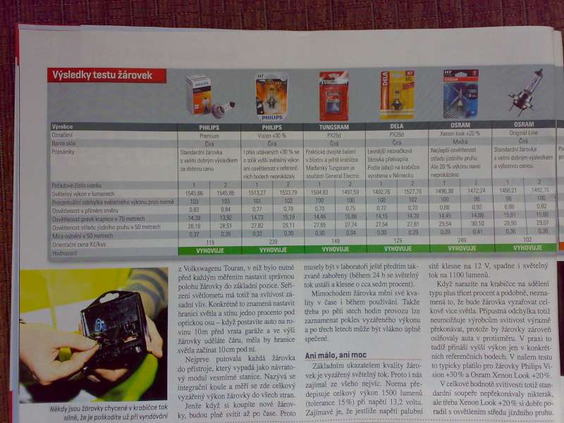

Když by chtěl někdo kupovat H7 55W, tak tady jsou výsledky testu z časopisu Svět motorů
+ info Auto.cz

Kupuju Phillips Preminum H7 čiré a koukám že jsou na tom v testu dobře :-) Jedny jsem měnil asi měsíc po koupi auta a teď další po asi 10 000 km - odejde vždy jedna a do týdne druhá :)
