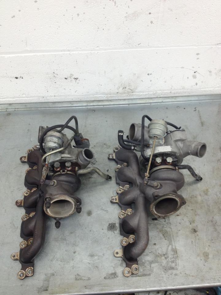

Jen ze zvědavosti, měnil někdo na Focusu ST turbo za větší z RS?

O tom vím.
No, on tam toho píše moc, takový brouk pytlík, myšleno v dobrém, protože třeba ta elektrika, nebo uříznutí zadku auta jen kvůli vzhledu po face, to už člověk musí být opravdu ujetý. Ale šlo mi o to, zda to turbo z RS dal na "obyčejný" motor ještě někdo a s jakým výsledkem. Já u toho auta nebyl, tedy turbo na motoru jsem neviděl, on vlastně nikdo, protože tam fotky nedal, nejel jsem s ním a ani jsem nebyl u měření. To odpovídá výkonově spíš Focusu RS 500 a ne přifouknutému S-Maxu. Ale třeba jo, nevím. A pokud ano, tak kurňa respekt.
Nic jiného jsem ale o takovém osazení turbem nenašel.
On Photoshop umí s výkonem zázraky.

RS ma jiny oil feed a snad i chlazeni... radsi bych sel cestou hybridniho turba (PLUG n PLAY), ale je to jen muj nazor

Re: ford focus ST - úprava motoru
Co si matně pamatuju, tak olejové vedení je jiné. Ale pokud se jedná o použité zdemontované RS turbo tak by tam ty trubičky, hadičky mohly zůstat. Downpipe pasuje.
Někde býval kit 360 kde právě bylo rs turbo, chip, a 550cc vstriky.
Stejně je to nesmysl, je to na hranici, spíš za hranicí co snese ST motor a další věci jako spojka i rs bude plakat a poloosy a uchladit to. A taky maf a map senzory budou na hraně stejně jako boost solenoid a mnoho dalšího jen problémy s tím.

Já jsem téhož názoru. Zajímá mě to spíš z technického hlediska a vzhledem k tomu, že výše je i jmenován jeden maník ze Slovenska z fóra, který se chlubí na S-Maxu s RS turbem co si pamatuju 360 koňmi a asi 550? Nm. Jsem dost skeptický k hodnotám i k průběhu výkonu a kroutícího momentu, co má zveřejněno.
