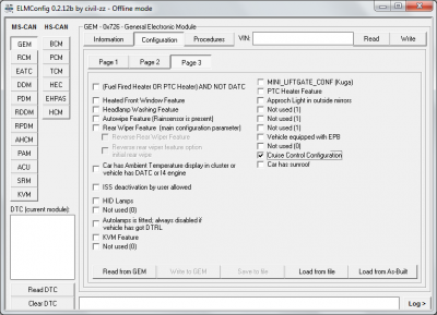

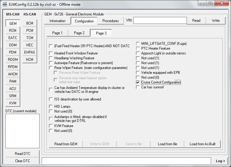

Tak pry se musi nastavit na tempomat tyto moduly IC, ABS, PCM a GEM. PCM a GEM jsem nasel v elmconfigu.
gem: bych nastavil, tak je jak je na screenshotu

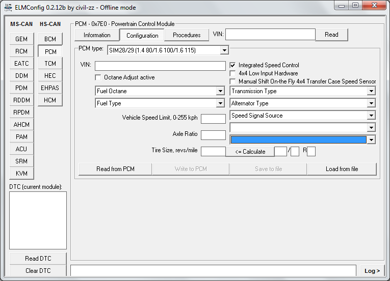

pcm: integrated speed control? nevim co jineho.

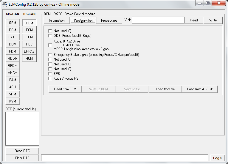

ABS modul je BCM. I tak bych nevedel, co nastavit.

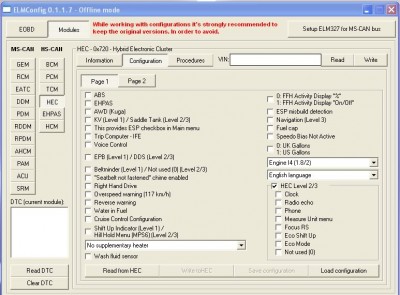

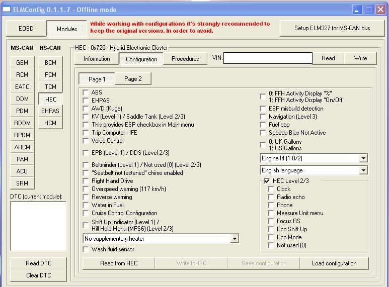

Jen HEC, PCM a GEM.

hec: zapnout cruise control configuration.
Kdyz zapnu tu ficuru v pcm, tak to na dpf off myslim nesahne. Nechci zaruky, jen nazor;)
