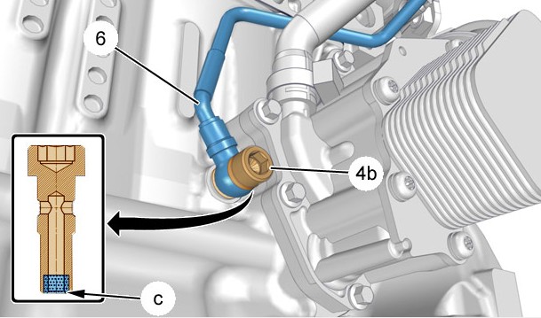

ja mam jen sitko venku. Je to jednodussi - nemusi se shanet nova trubka. Sroub se nachazi pod turbem - na bloku motoru. Nekde tu na foru je i fotka kde presne. Sam bych to ale doma nedelal.

Ešte sa vrátim k zvuku toho mojho turba....tu sanitku ak zošliapnem plyn nepočujem vobec tak ako napriklad v tvojom videu vita_k...iba to zapíska (zasviští) tebe ho počuť aj v kabíne, mne nie tak neviem....mám tam teraz olej 5W30 Formula...o 3000km budem meniť olej tak tam dam 5W40 Total so špecifikáciou C3. a ak budem meniť olej dam to sitko s tamade preč....a ešte jedna vec....asi tak pred mesiacom som skušal voľu tej vrtuľky bolo to ok....a skúšal som ju zase včera tak už sa hýbala viac a to som ju skúšal keď bol motor teplý a pred mesiacom keď bol zimný to ma nato nejaký vplyv..??.inak dik za oto toho šroubu

bez vyndani turba se k tomu sitku nedostanes, myslim. 5w40 klidne Magnatec DPF, vic nez olej je dulezitejsi interval 10-12tis km. Ale total je mozna lepsi, ale ten interval hraje vetsi roli.

ku tej fotke skrutky a sitka mi pomohol kamarat google:
http://www.e-parts.sk/e-parts-sk/eshop/7-1-Ford
