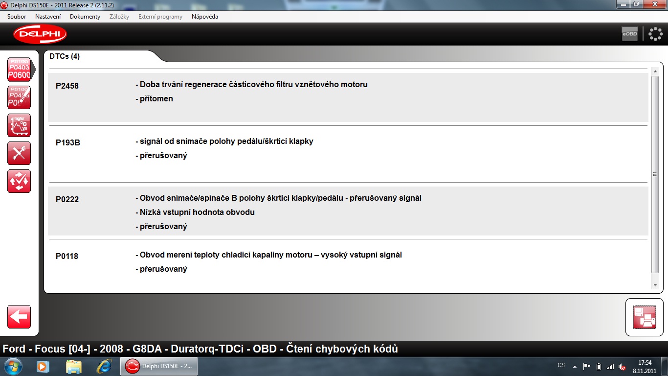

Přečetl jsem celou tuto diskuzi a nevím jestli jsem z toho sofistikovaně rozhodnu.
Mám 1,6 Tdci s DPF 2008 najeto 92 000km. Nejdřív začala běžet nad 70 stupňů sahara a běžela někdy i po vypnutí. Zvedla se mi rapidně spotřeba cca 1 litr. Auto jde hůř odspoda z 2 se těžko rozjíždí pokud jedničku výrazněji nevytočím, a sem tam je nějaké cukání když jedu na nižší otáčky a chci přidat(ale to mi dělalo i u jedničkového focuse). A aby toho nebylo málo, tak přibývá olej, měl jsem 1,5 cm pod max a mám 2cm nad max.
Z těchto atributů po přečtení této diskuze jsem dospěl k závěru, že budu mít přicpaný DPF. Pokud ne tak mě prosím opravte.
Zkusím navštívit servisáka z diagnostikou(nějaká čína, nebo co to má), jestli by tam něco našel ohledně probíhání regenerace, pokud to nenajde nezbývá než navštívit ford servis.
Pokud se prokáže závada na DPF, tak se musím rozhodnout co dál, jestli odstranit nebo vyčistit a to mi z této diskuze, i když je dlouhá není moc jasné.

pepé
Příspěvky: 174
Registrován: 16.02.2011 14:30
Re: JEN PRO TY,CO MAJÍ DPF VYKUCHANÉ
Příspěvek od pepé » 08.11.2011 09:02
Tak jsem rád, že jste nakonec spokojeni, dnes jdu na diagnostiku tak dám vědět, jak jsem dopadl. Jestli ta čínká verze diagnostiky něco zjistí? :D
Salamio: nerozumím co tím myslíš, dle mě to jde vykuchat, vyčistit, i vyměnit ale nad tím jsem neuvažoval. :twisted:

Příspěvek od pepé » 08.11.2011 19:28
Tak jsem byl na diagnostice a v příloze je výsledek(doufám že se příloha objeví) po vymazání zůstala jenom první chyba. Myslím, že vše nasvědčuje na DPF-asi půjde ven :Dancer:

zdenyvm
Příspěvky: 585
Registrován: 09.03.2010 15:29
Bydliště: Zlínský kraj
Příspěvek od zdenyvm » 08.11.2011 21:05
Co to máš za software? Možná by se hodil... :wink:
