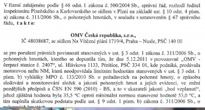

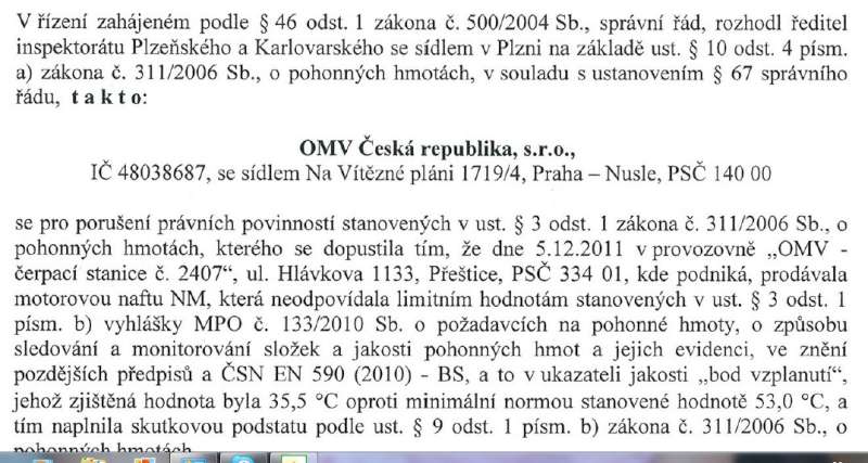

Re: Kvalita motorové nafty
OMV hustý 35 bod vzplanutí
http://www.coi.cz/cs/qanda/rozhodnuti-o ... -2012.html
no, 35,5°C oproti 53°C je teda rozdilek.
Aspon to v zime lepe chyta.
Nevim, kdyz zjistej 35,5°C namisto pozadovanych 53°C, tak bych si ja osobne vsadil naopak na horsi podminky pro vzniceni.
EDIT: Nejak se mi to pomotalo, nitit se to muze asi snadneji
Naposledy upravil(a) C-Maxis dne 15.03.2012 08:17, celkem upraveno 2 x.
No nevím, bod vzplanutí 35 stupňů , nedavno tu byla ukázka obrázku že nafta na ONO nezamrzla, někdo tu taky radil přidat do nafty benzín.... můžete si dát 1+1 dohromady....
Edit:
Teď jsem si přečetl taky ten odkaz.. ukazuje to na kontaminaci nafty benzínem... sakra tam ho teda muselo být.
Edit:
Taky bych to tipoval na benzín v naftě - nevypláchnutá cisterna, záměr .. buh ví.Borja píše:No nevím, bod vzplanutí 35 stupňů , nedavno tu byla ukázka obrázku že nafta na ONO nezamrzla, někdo tu taky radil přidat do nafty benzín.... můžete si dát 1+1 dohromady....
Edit:
