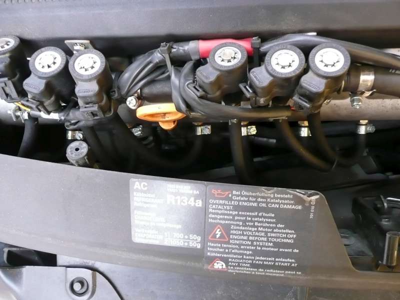

Ahoj lidi mám ford galaxy rv2001 2,8 l.v březnu předělané na lpg fa Čadek Brno systém sekv. Lovato bez přímazu.po měsíci odešly všechny origo.zapalovací cívky na šestém válci dvakrát
ta původní i ta nová ta se úplně roztekla . Poraďte se zkušeností nebo u koho to nechat odborně vyladit .Díky za pomoc

Dík za kontakt na p.Košíčka .Byl jsem tam a vedikt ,špatně navrtané vstřiky LPG .Hoši od Čadka nevý jak na V6. Vstřiky mám v jedné lajně a jak u normálního čtyřválce a né šestiválce do V.

Nechceš tu hodit fotku, jak ty vstřiky navrtali do jedné lajny?

Ahoj tak tady je foto,nevím jestli se to podaří .
- Příspěvky: 1001
- Registrován: 08.01.2011 14:59
Re: 2.0 DURATEC HE - máte někdo předělaný na LPG?
Ja nevim, ale zda se mi, ze pro tuto "techniku" montaze by jim bohate stacil jeden vstrik, kdyz to stejne vsechno perou do jedny roury. Ale mozna spatne vidim
