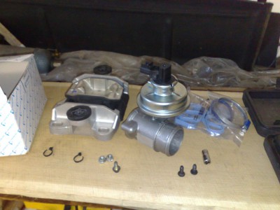

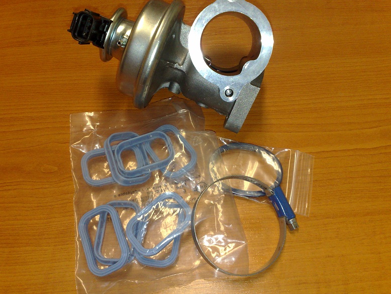

Tak já už mám také nový EGR, ale ještě ho nemá vyměněný, jsem zvědavý na rozdíly

Dívám se, že se pustíš i do čištění sání - proto nové těsnění?

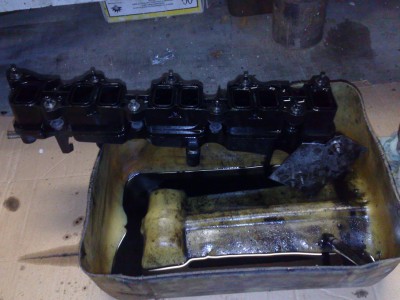

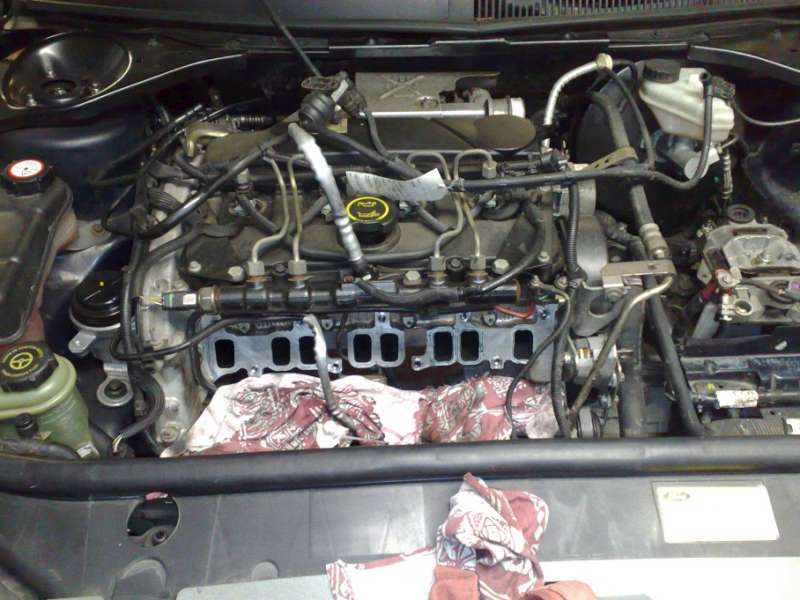

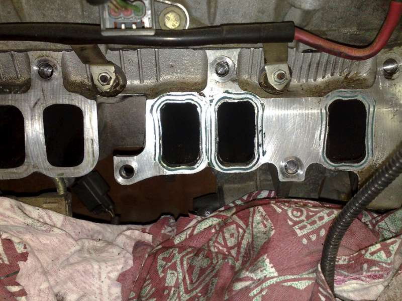

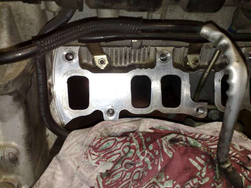

Ano vyčistím vše co je okolo EGR i sací kanálky,tam bývá také hodně karbonu, jednou jsem to už měl dole a nevěřil jsem co tam bylo za bordel. EGR je PIERBURG po slevě 4700 Kč a těsnění cca 500 Kč. :lol:

Tak mám hotovo, vyměněný EGR,vyčistěné sání a nový silentblok motoru
