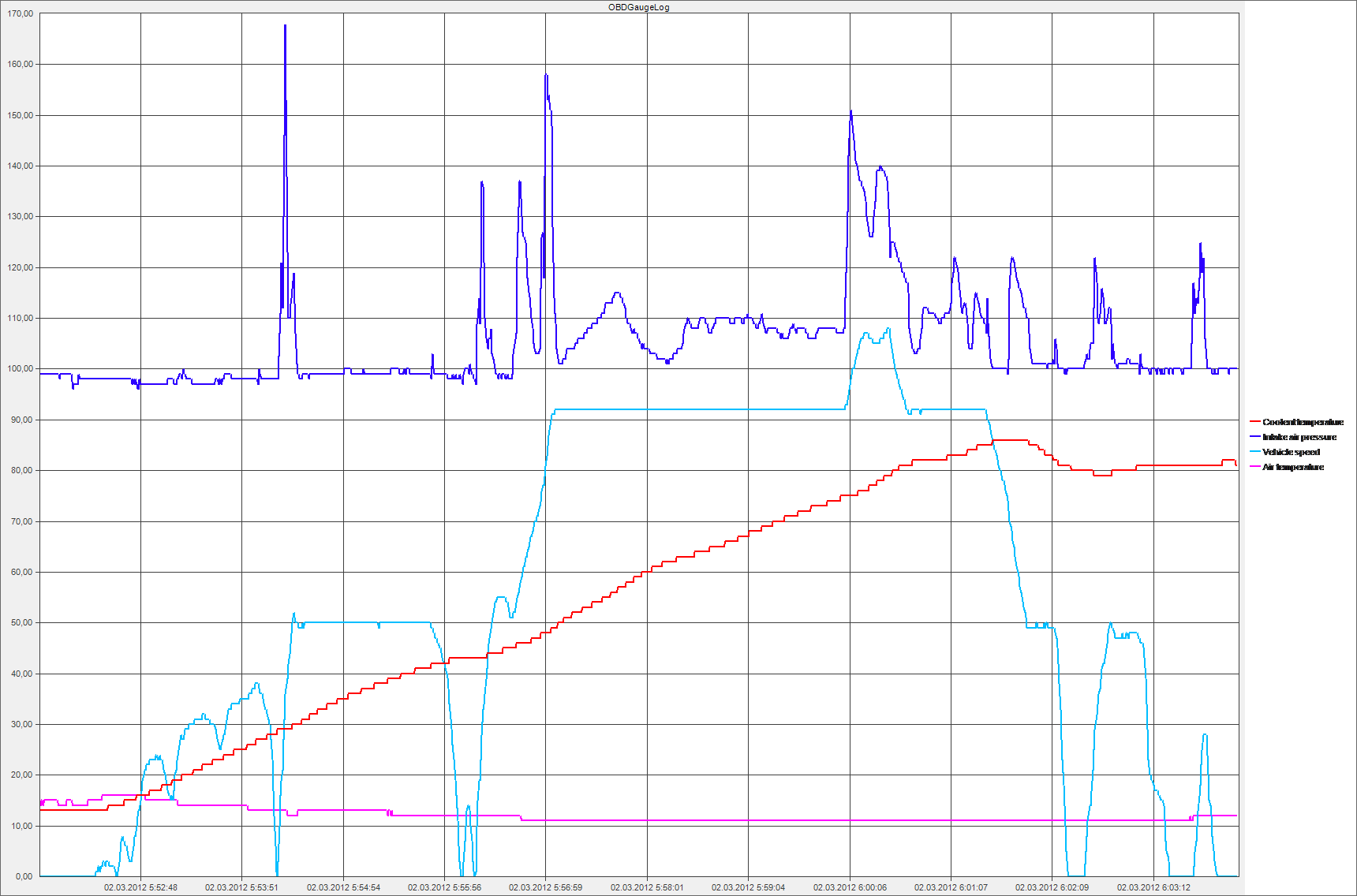

A este jedna vec :
Zoberte si najlacnejsi BT ELM327 adapter, Torque Lite, dajte si logovat plniaci tlak, otacky motora a rychlost auta, velmi rychlo uvidite zavislost plniaceho tlaku od otacok motora, resp. rychlosti a teda aj otacok turbiny. Komu sa to nechce robit, moze sa pozriet do sekcie Technicke informacie, o ELM327 a monitorovani parametrov som tam popisal dost a takisto dal aj dost grafov.

Dalsi dokaz, ze Tvoj diplom je pofiderny je tu :
http://www.ford-focus.cz/forum/download ... &mode=view
na casovej osi od 5:56 do 6:01 - hlavne to kratkodobe zvysenie rychlosti. Preco teda narastol plniaci tlak ? Viem, chyba tam dlhsi usek jazdy ustalenou vyssou rychlostou na tempomat, ako to bolo v pripade tej 90-tky, ale je tam aj kratke mierne znizenie rycglosti a plniaci tlak neklesol na uroven plnenia pri 90-tke...
