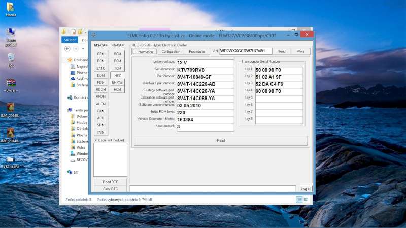

ZaQik píše:HEC-Configuration-Page2-Steering ... pravdepodobne prvni zasrktnout a druhy ne ... ten ELMConfig vas tady privede do blazince (snad ne do hrobu)
Tak poněkud s prodlevou, ale nakonec přeci, jsem se k tomu dostal...EHPAS mám zaškrtlej a na stránce 2 jsem to zkoušel všelijak kombinovat, ale do budíků jsem nastavení řízení nedostal :nixw: Sice mě to sejří, ale můžu bez toho žít. I když..... :evil:
BTW trochu mě zarazila kolonka Initial ROM level
Měl jsem za to, že jsme tam nahrávali(Zaqik) verzi 508...
Je velký problém(nějaký zádrhely) přehrát to na nějakou tuto verzi?
Třeba by se tím napravilo to chybějící řízení....
BTW mile mě potěšilo, že na Windows 8.1 jede elmconfig bez problémů a nějakých zádrhelů při instalaci kabelu :D

lucky.jack píše:BTW trochu mě zarazila kolonka Initial ROM level
Jo, tam to ukazuje myslím původní verzi. SW tam máš ale z května 2010 a to už jsou verze s kytičkama :wink:. Já teď mám 512. Rozdíl veškerej žádnej, co jsem pochopil, tak se tam ladilo snad jen zobrazení teploty na budících.

EHPAS - delal jsem budiky mikkimu a EHPAS mu v menu zustal ... je az v polozce MENU, ne hned v hlavnim korenu

V budikách jsem projel veškeré nabídky a řízení tam nemám :nixw: :cry:

Nemůže to být verzi rom? Že by o tam neukazovalo?

Kdybych věděl jakou verzi tam nahrát(případně přehrát) a jestli to není nějak náročný tak to udělám...ale takhle to asi(zase) odprdne Zaqik až pojedu směr Praha :mrgreen: :oops:

jak píše ZaQik ,přehrával mi soft a mám kytičky i EHPAS a nastavení funguje .Ale co tam nahrál??? :) :) nevím nestarám se ,když něčemu nerozumím tak se do toho nevrtám.

By mne zajímalo jakou verzi tam máš. Ty to asi zjisit nemůžeš co?

Jde to zjistit v test režimu i bez diagnostiky :wink: http://www.ford-focus.cz/forum/viewtopi ... 08#p944708

ZaQik říkál že tam mám z jeho auta tak se zeptej jeho.Ale ten test můžu zkusit .
