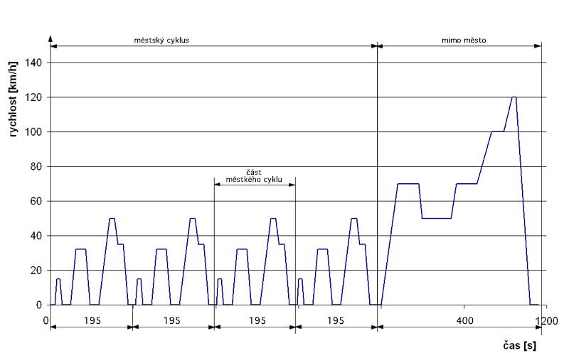

Ještě přihodím ten cyklus. je vidět, že to auto v něm pomalu zrychluje a i stejně pomalu zpomaluje, v podstatě polovinu toho cyklu nežere palivo vůbec. A mimoměstská část má jednu akceleraci asi na 70km/h, která trvá víc než 20s (odhadem z obrázku).
motor který chce oslnit spotřebou musí být konstruován na tenhle cyklus. To by v podstatě na poloviční počet válců zvládl každej motor :D . Já tak ale teda nejezdím...

jj, pri pohledu na ten graf je jasny, proc spotreba nad 120 km/h raketove stoupa (a stejne tak hluk). Proste v tabulkach se s opravdovou dalnici nepocita
