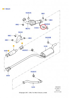

Jediný co jsem našel v katalogu je tohle: a dokonce píšou "balance control" což by mohlo bít ono a stojí to cca 1200kč bez DPH

To bude ono, protože za jedno chtěli 1400 mám za to..

A měly by tam být dva kusy, protože to je na každý straně

Jsou tam dva, psal jsem. Po 150g, oba tedy 300g.
