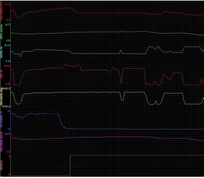

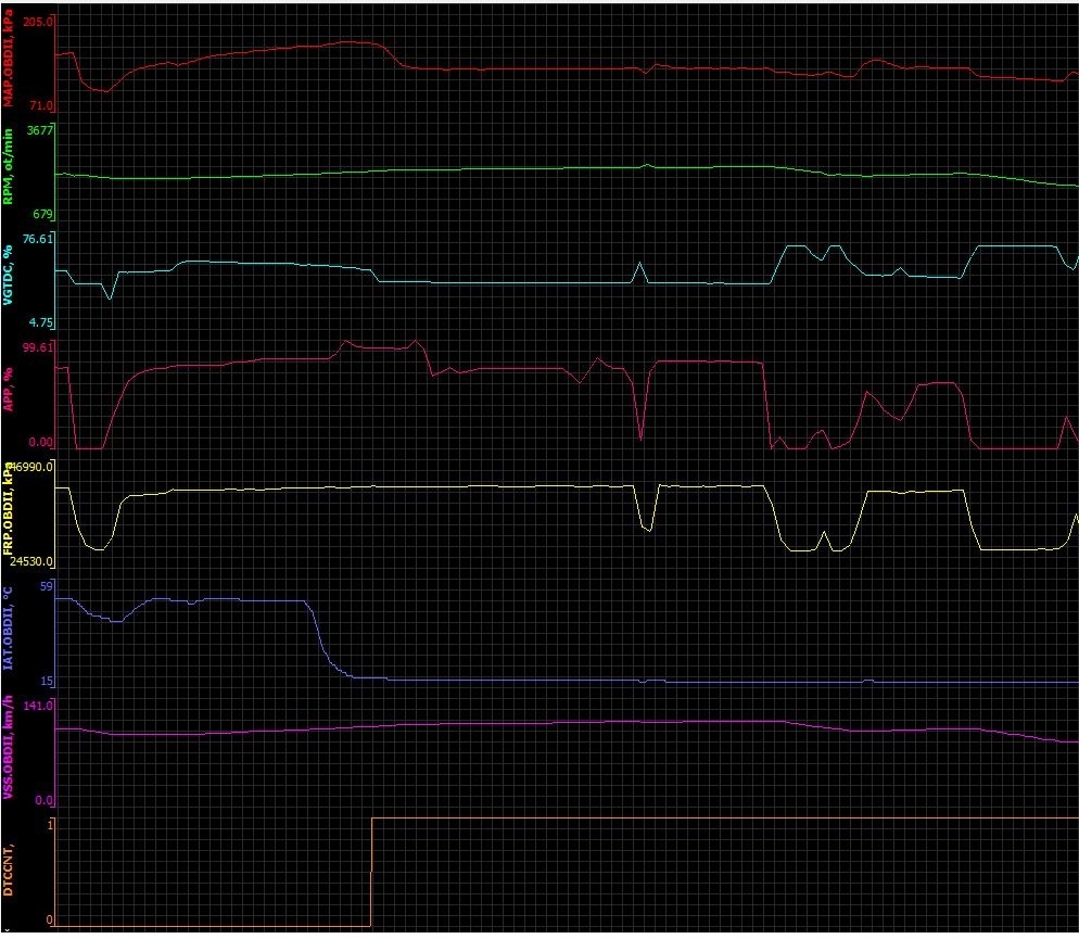

Zdravím, poslední dobou mi diagnostika ukazuje chybu P0299 - nedostatečné přeplňování turbem. Když chybu smažu chvili to zas jezdí normalně. Posledně jsem jel po dálnici v stoupání v "kolone" cca 105km/h a když jsem chtěl zrychlit tak zmáčkl plyn. pedál na 92%. V ten moment auto jakoby ztratilo výkon (tah). (grafy z diagnostiky v příloze). Od momentu kdy se vypíše chyba auto jakoby omezí plnění turbem (potvrzeno i na diagnostice za jizdy) + z diagnostiky vyplynulo že s chybou spadla teplota nasavaneho vzduchu z 50° skokově na 18°. Jinak mi turbo dává max. absolutní tlak z MAP cca 200 kPa (myslím si že je to celkem málo). Ventil N75 jsem dával před 14 dny nový, hadičky od N75 se zdají více méně v pořádku (zítra mi bude kamoš zkoušet ještě podtlakem). Navíc jsem si všiml že kolem turba mam saze - trošku to čudí v přírubě turba když pustím plynový pedal nějak na 2300 ot/min. Poradíte někdo na co bych se měl zaměřit aby můj focus 1.6 TDCI 80kw rok 2008 opět jezdil tak jak má?

A zvýšil se ti potom i absolutní tlak turba? Jako ta skoková změna teploty by asi odpovídalo tomu, že to přisálo někde vzduch tam kde nemělo. Ale co tam maximální absolutní tlak turba? Nemělo by to dávat více?

Tak dneska byl focus v servise. Mechanik na tom strávil dost času měřením těsností různých hadiček atd.. Hadičky všechny OK. Tak mu to nedalo a šel si za jízdy hrát s diagnostikou.. Po pár měření a potom na dílně měření elektriky zjistil že napětí co jde z řídící jednotky do ventilu N75 nedosahuje při maximu požadované napětí (tuším že je tam max 12V) ale dosahuje o 3V méně. Takže vlastně ventil plně nenatočí lopatky turba a proto mi turbo dává jak jsem psal výše max 200 kPa ne-li méně. Takže závěr je takový že je špatná řídící jednotka.

S křížkem po funuse a už mimo směr řešení: nevím, neměřil jsem tlak turba, měřil jsem tlak v sání (MAP) a ten byl podle diagnostiky malý v porovnání s očekávaným tlakem (tak jsem to pochopil, protože MAF imho určuje, kolik vzduchu se potlačí skrz turbo a tlak měřený MAPem s tím musí korelovat, když ne, je tu chyba P0299).Element píše:A zvýšil se ti potom i absolutní tlak turba?...
