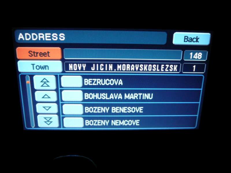

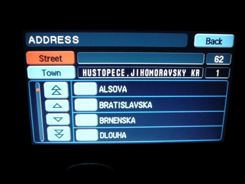

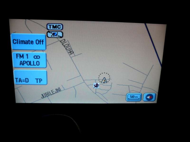

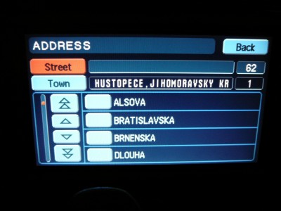

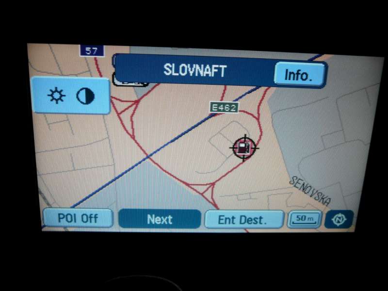

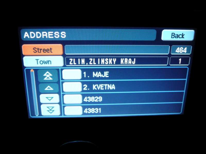

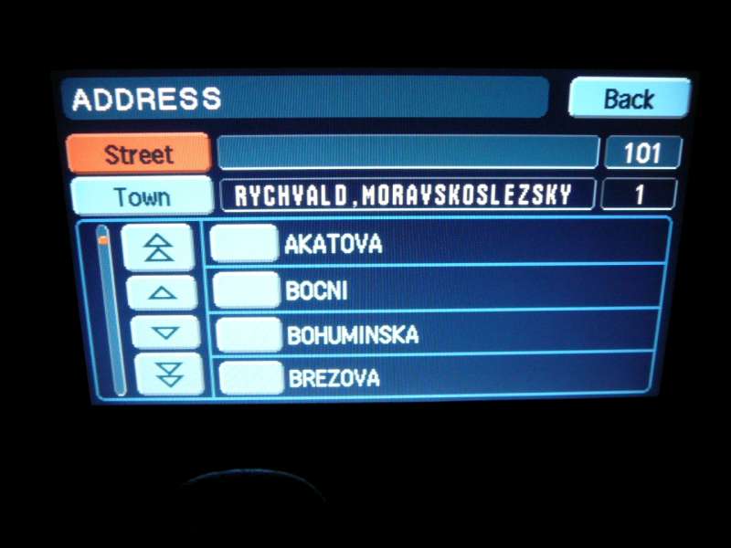

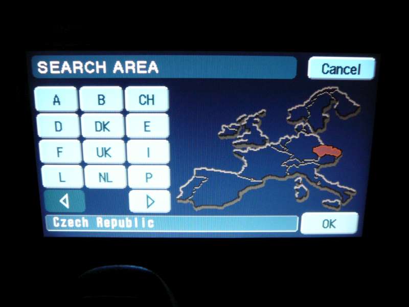

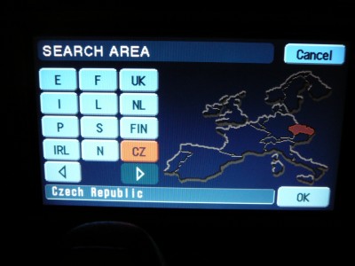

Nevydržel jsem to a mapu Ford jsem si stáhnul. Mám úplně jiné poznatky jako jama, dost dobře si to neumím vysvětlit. Na té Fordí mapě je totiž pokrytí stejné jako na té Toyotě. Mrkněte z přiložených fotografii. Pro maximuse jsem nafotil kolik to pozná ulic ve Zlíne, pro Jamu Hustopeče u Brna a Kóťu Rychvald a čerpačku Slovnaft, jak jsme měli sraz. Dávám tam i foto uličky jak mám garáž, je to šotolinová cesta a je tam, což hovoří za vše, na staré mapě nebyla ani ulice Dlouhá, ani Jubilejní, které na mapě už teď jsou.

Bohužel musíš na dvouvrstvé, má to nějakých 7,8 GB. Před vypalováním nastav vypalovačku na DVD-ROM a samozřejmě vypalovat v Neru. Jako médium doporučuji Verbatim.
A ještě slíbený obrázek čerpačky Slovnaft.

Tohle je mapa západní Evropy, bohužel bez SK a Polska. Počítám, že se brzy objeví mutace východu této mapy, podobně jako u té starší, kde bude celý východ včetně Rakouska a Německa.

no s tym zlinom si to neviem vysvetlit, ja som zadal Zlin a hore som mal cislo 3 a ty tam mas tych ulic podstatne viac
stahoval si tu mapu z toho odkazu co som dal ? tam je pribaleny aj program IMGBurn a ked to napalis nim tak nemusis nic nastavovat ako v neru a funguje to v dense
