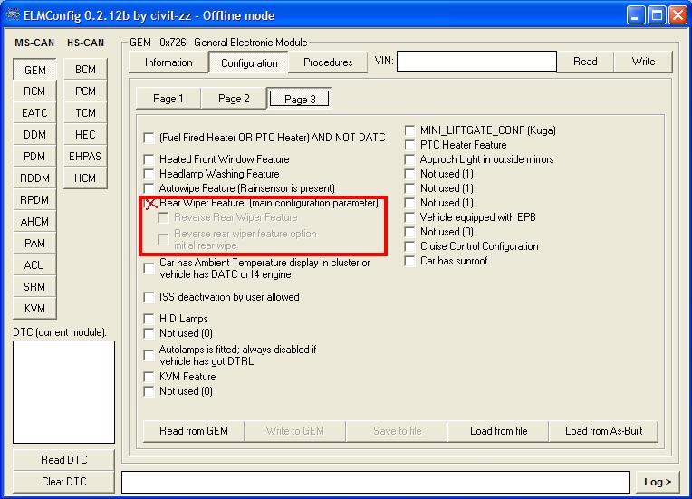

Ja se zase radej zeptam, jak zrusim setreni zadniho skla pri couvani?
a jak zrusim posledni setreni (to po nekolika sekundach) predniho okna, po o striku?
snad to jde, docela me to rozciluje.
- lucky.jack
- Příspěvky: 8465
- Bydliště: v Hradci Královým
Re: usb diagnostika - ELM327+elmconfig - info str.1
Zadní viz příloha
S předníma nic udělat nejde - teda aspoň myslím. Při stírání po ostřiku zmáčkni jednou páčku ostřiku dolů a tím se to jedno dodatečné setření vyruší.
- Příspěvky: 24988
Bacha na vypnuti cele funkcionality zadniho sterace

supr, dekuju. nasel jsem to na 14 strane, ale jistota je kulomet.
skoda s tim poslednim setrenim, ze nejde vypnout. Naucit moji zenu ten workaround nebude jen tak:)
