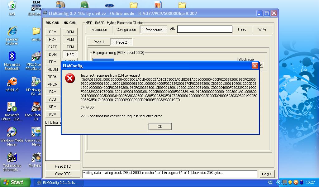

Chalani, jedna otazocka na telo, dnes na zraze som caroval s ELMconfigom a jeden klubak ma Focus combi po facelifte s velkymi budikmi a nema ESP a ani ABS, stretli ste sa s tym? Nemal by mat kazdy FL model tieto veci?
Chcel aktivovat okamzitu spotrebu (co ma prekvapilo kedze FL modely a navyse s velkymi budikmi by to mali mat aktivovane), ale po snahe zapisat danu polozku to hodilo chybu, co ma prekvapilo vsak este viac, ze mal odskrtnute aj ESP a ABS.
Verzia budikov 0409, tu istu mal dalsi klubak vedla, podobne auto po FL tiez s velkymi budikmi a jemu to slapalo v pohode.
Nenapada vas kde by mohol byt zadrhel?
- Příspěvky: 24988
Re: usb diagnostika - ELM327+elmconfig - info str.1
to vypada na auto pred FL s budikama po FL .... mas VINko?

Skusim ho zohnat. Ale auto bol facelift, takisto aj budiky.
EDIT: vinko: WF0SXXGCDS9A29211

jen varovani pro Ty, kteri chteji zkoumat metodou pokus-omyl
http://www.ford-focus.cz/forum/viewtopi ... 31#p947631

Ahoj, kde najdu nejaky prehled FW a jejich aktualnosti?
Abych mohl prehrat treba budiky na novejsi atd ?

To najdeš v sekci prodej - budeš si muset koupit budíky po FL

Přehrát budíky jde přes ELMConfig, oficiální changelist ale nikde nenajdeš..

kdyz pripojis auto na IDSku, tak Ti nabidne u jednotlivych modulu pripadne prehrani na vyssi verzi (podle VIN a aktualnich verzi fw) ... zadny domaci udelatko tohle neumiMlyeko píše:Ahoj, kde najdu nejaky prehled FW a jejich aktualnosti?
