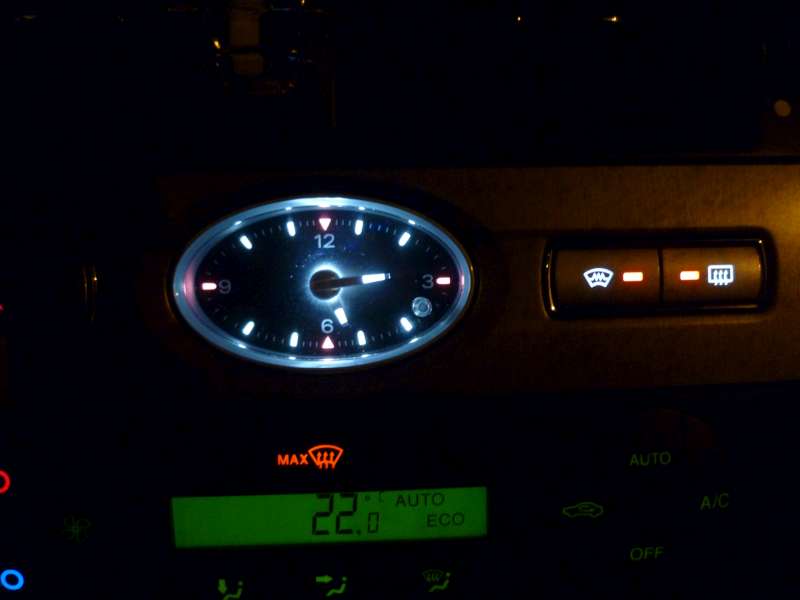

Jinak hodiny dopadly skvěle. Na to, že jsem nikdy nic takovýho nedělal, tak se povedlo i když jsem se u toho miniautrního pájení docela zapotil, abych nic nezkazil. Akorát je musím ještě jednou rozebrat, abych ještě trochu povolil ručičky. Jinak jsem spokojen. Taky jsem si červenou lihovkou začmáral na tom sklíčku, co je pod hodinama, body, kde jsou čísla 3,6,9 a 12 a vypadá to fakt dobře.
Asi udělám foto a hodim to sem, jestli můžu, abych se pochlubil :) . Původně jsem sem chtěl dát fotky, až to budu mít kompletní, ale to chvíli potrvá, protože si musím ještě doobjednat nějaké diody a udělat si na to nějaký čas, který teď moc mít nebudu.

Tak předkládám první fotky, které jsem právě pořídil. Jedná se o hodiny a tlačítka na vyhřívání oken. Na těch fotkách to sice nevypadá tak dobře jako naživo, ale jen pro představu, abych se mohl pochlubit :wink:

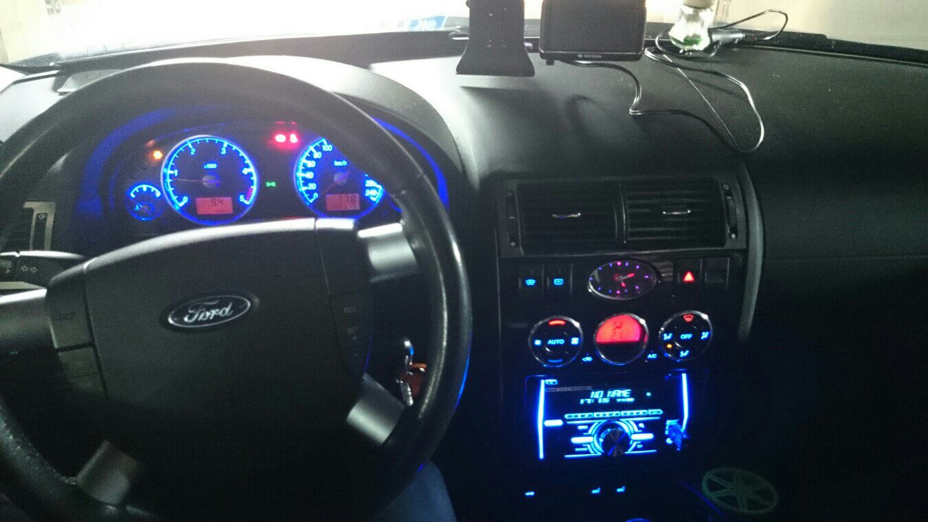

takze idem sa aj ja pochvalit ako sa mi to podarilo (nepodarilo)
Este musim nejako vyriesit hodinky aby mi len rucicky svietili na cerveno a tak isto mi nesvietia nejako moc rucicky na budikoch .... ale to su len detaili ....

Fotky hodně zkreslují..ale zdá se mi, že si použil moc výkoné ledky.

jj dost skresluju .... nazivo to je uplne ideal ... a ledky maju svietivost 14 az 22 cmd
Este ak by ste mali nejaku rado ako spravit aby ledky v budikoch podsvedcovali aj rucicky bol by som vdacny ....
