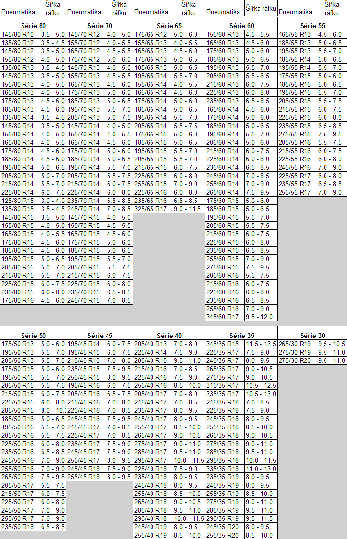

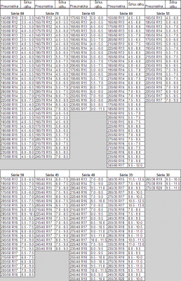

přečetl jsem tu mnoho stránek na hodně threadech, ale nedozvěděl jsem se odpověď na otázku která mě trápí. Mám FoFoII rv2008, 2.0TDCi combi, chci pořídit nová kola a letní pneu. Mám vybrány OZ Ozwave 7,5J x 17 5/108 ET40 a pneu PIRELLI 225/45 R 17 P7 CINTURATO XL 94W. V TP je samozřejmě uvedeny nemám, proto bych se chtěl zeptat jestli budou sedět a kvůli menšímu ET nebudou přesahovat.

Ano, ET40 je v pořádku a můžeš je použít
http://www.ford-focus.cz/forum/viewtopi ... 97#p392697
Co však není v pořádku je rozměr pneumatik
Pro 17" kola musíš mít 205/50
http://www.ford-focus.cz/forum/viewtopi ... 3268#p3268

koupil jsem si nová alu o rozměru 7Jx16 a chtěl bych si koupit i pneu ale nevím jaký tam dát.Četl jsem že 205 55 mi budou škrtat o blatníky tak teď nevím?Poradíte mi díky za odpovědi

Jestli ti budou nebo nebudou škrtat o blatníky, to záleží na tom jaké mají kola "ET"
Rozměr pneu na 16" má být 205/55, to je správně

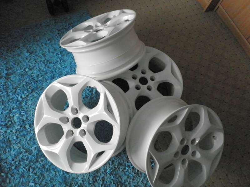

Zdravím Forďáky, potřeboval bych poradit ohledně litých kol, mám ford focus kombi rok 2007, v techničáku uvádějí, že tam můžu dát 16r 6.5j 16h2 et52.5, dnes jsem koupil liťáky origo ford,, myslím že výroba 2011 16r 7j 16h2 et50 a doufám že mi tam půjdou v pohodě pneu mam 205 55 16. Děkuji za radu, myslím že k mému bílému focusu padnou

Půjdou bez problémů pneu na disk i disk na auto.
Hoď potom foto jak to vypadá

Super dík za radu,zítra je tam budeme nandavat tak pak určitě fotky přidám,jinak sem dokupoval středové krytky a nemůžu je tam dostat budu je muset trochu poupravit http://www.automaxhk.cz/picts/thumb-ful ... 3822-0.jpg
