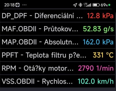

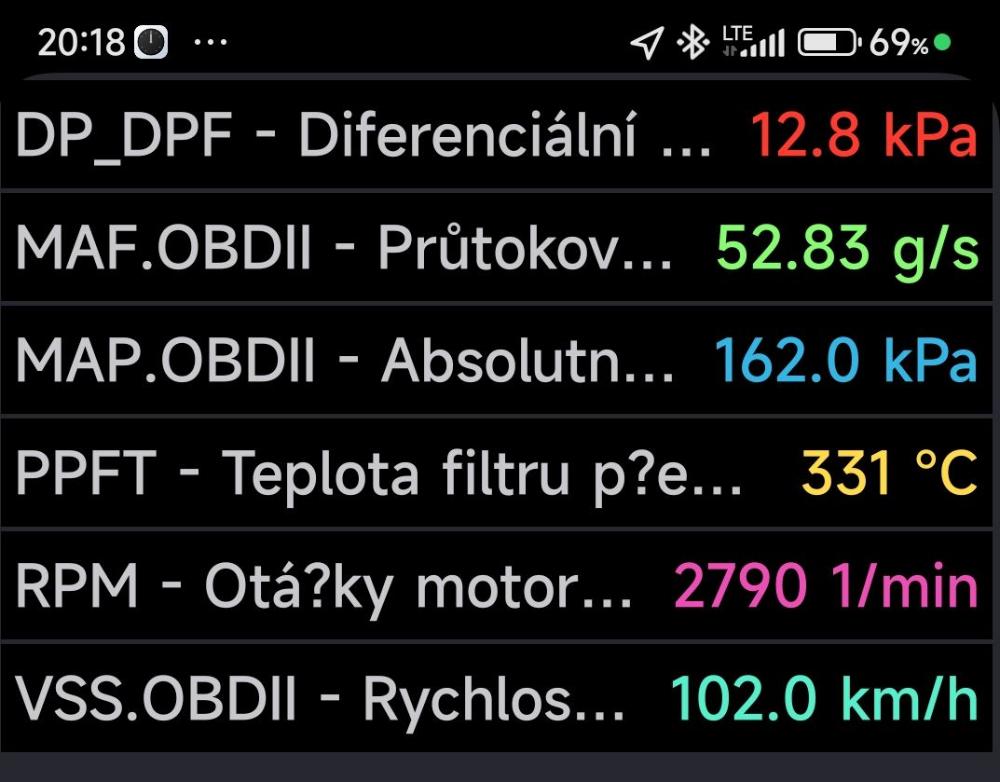

Re: Signalizace probíhající regenerace DPF
Dotaz- tady ta teplota PPFT se bere z nějakého PTC čidla a s rostoucí teplotou z toho leze méně a méně voltíků. Vypadá to, že to je od 5V za studena po možná 0,25V v rámci REGE.
Umíme zjistit, kam se tohle posílá? Ideálně bych se na to chtěl napojit nějakou vysokoohmovou odbočkou a nějakého třeba LM358 rozsvítit LED při dosažení teploty, která zhruba odpovídá počátku REGE.
Tady máme nějaké příspěvky o teplotě, ale mě prostě zajímá, kde by se na to mohlo dát napojit (a nemuset něco dělat kolem výfuku dole).
Třeba ZaQik ...
Třeba ZaQik ...
Jo, voni mají zrcátka- zadní sklo.
Já to alespoň našel ve Forscan Lite, vč. km od posledního průběhu, což mě i tak překvapilo. Ale rozsvítit LED při vzestupu teploty nad nastavenou mez je pro bastlíře otázka do 20Kč s diskrétníma věcma, nebo trochu víc, když přisahá na Arduino a pod. Ale trivial. Jen najít konec toho drátu a je to do 30 min.
