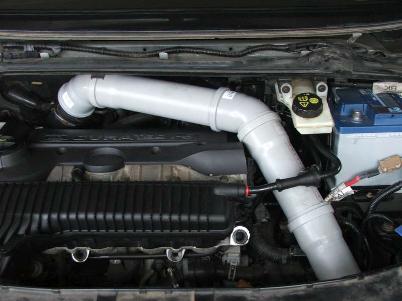

A tady trocha inspirace pro tuningáře vodoinstalatéry.
O jak velké prodlevě turba by se při zdvojnásobení plochy průtoku trubky ke cooleru mohlo jednat? Standard průměr 44mm/15 cm2, 59mm/29 cm2.
Je pravda, že rozumnější je nejdřív vyměnít intercooler, vyjde to na stejný peníz a udělá víc "parády", ale když už se to nakouslo? Tyhle technické - praktické informace se hodí kde komu.

Re: Otevřené sání ala DS z dílny moskito/karel_170
Jsem rád, že jsem vás pobavil.
Úhly sedí, takže už jen objednat to samé v hliníku.

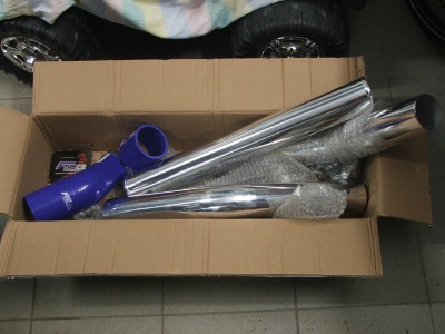

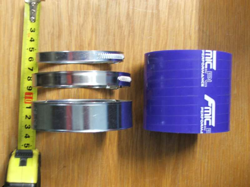

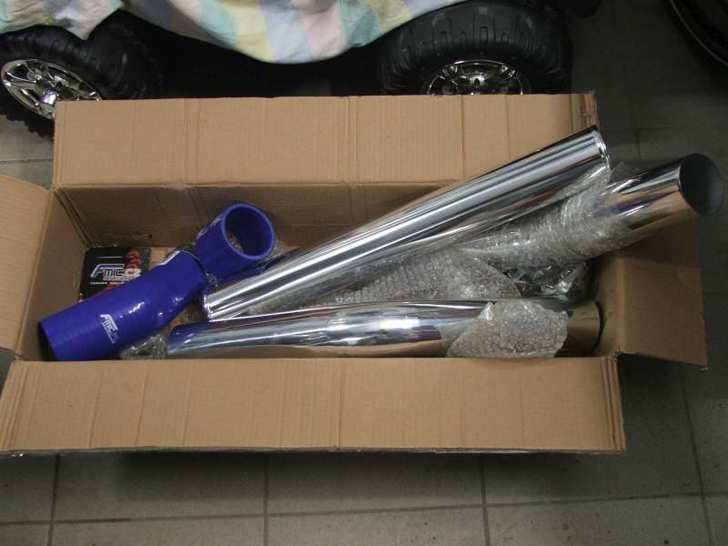

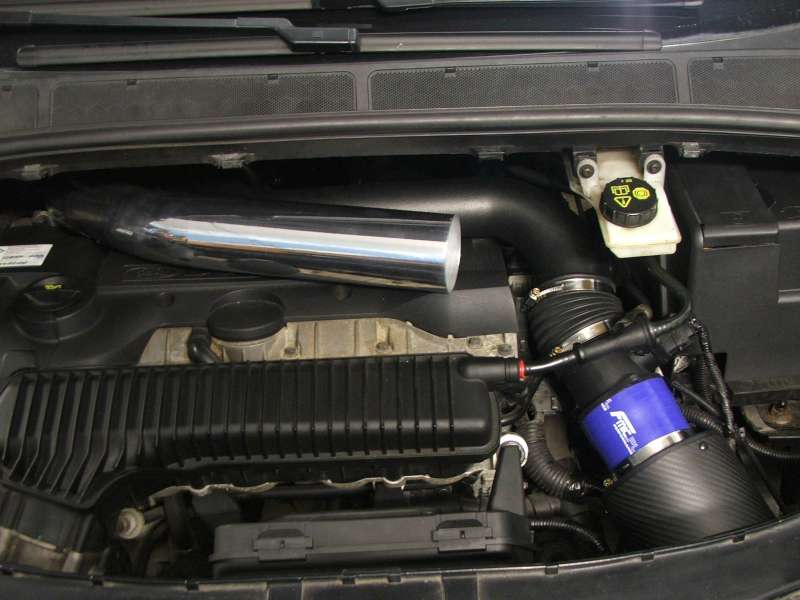

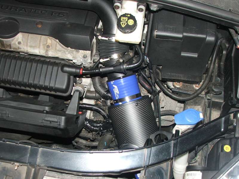

Tak abych tu nebyl za úplného šaška, přikládám fotečku, či dvě, aktuálního sání. Hliníkové vedení přijde na řadu záhy, ale to nehoří. Vše potřebné mám, tak pohoda. Finální poloha filtru od Simoty bude pak o kousek blíž motoru a na sací straně nasazeno koleno pro lepší přívod vzduchu z masky. Je to z e-shopu FMIC.CZ, pl, sk. Na polských stránkách toho mají ale mnohem víc.
Ještě postřeh pro ostatní. Nabízejí i masivní spony. Na obrázcích je mají žlucené - jako měď. Nechtěl jsem takovou barvu, tak jsem vzal jen na zkoušku na redukci k turbu. A ono poslali nerezové, o kterých tam nemaji ani slovo. Ale zdají se mi moc veliké, neestetické. Klasika o šířce pásku 12 mm (ta uprostřed za 17 Kč) mi přijde hezčí a líp se s ní dělá.
Jo a od průměru silikonových spojek 70 mm maj sílu stěny 6 mm. Bacha na průměry spojek.
