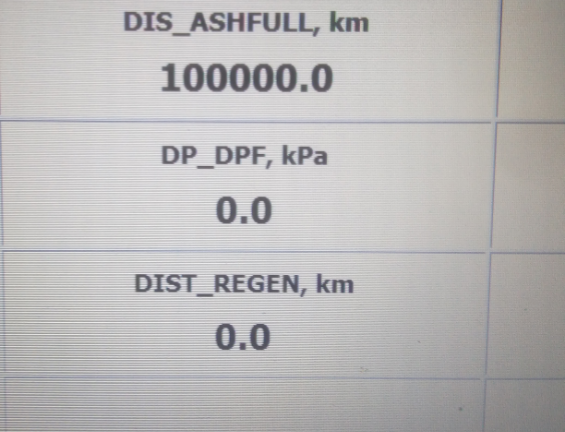

				Ahoj, taky menší problém, slečne hlási engine sys fault, po napojení na diag je potrebné doplniť aditivum. To by nebol problém, ale stále niečo tvdi že v minulosti s tým Poliaci niečo robili, tak vôbec nevie ci ten dpf tam vôbec je... A ci funguje. Dá sa nejak cez PC zistiť ci je funkčný a ci tam nieje soft z 66kw bez dpf? Nechce totiž investovať do eolys keď ho možno vôbec netreba. Focus mk2 1,6tdci 80kw pred fl
				Re: Vyčištění DPF filtru a doplnění aditiva
				Napsal: 13.09.2021 15:03
				od stano.
				Zo 66kW tam nebude. Moze tam byt 80kW verzia bez DPF (to by ale nadrzku nemal hlasit) alebo je tam modifikovana 80kW verzia s vypnutym DPF. Vies stiahnut .bin subor z PCM a poslat mi ho? Ma to 2MB a taha to veeelmi dlho.
Pripadne, ako vyzera pokus o regeneraciu? Co robi teplota DPF?
				Napsal: 13.09.2021 17:28
				od MajklHe
				Práveže žiadna zmienka o rege eracii nie je, chyba, večer budem pri aute tak nie o po sťahujem
				Napsal: 13.09.2021 20:36
				od stano.
				Pozri este co vracia DIST_REGEN. Ci stale 0km.
A samozrejme diferencny tlak na DPF.
				Napsal: 13.09.2021 20:42
				od MajklHe
				Slečna sa rozpamatala, že vraj jej to vypinali vo forde...
				Napsal: 13.09.2021 21:06
				od stano.
				Vo forde robia taketo zakroky?
Tak mas odpoved
K povodnemu prispevku: Myslim, ze bude stacit cez diag vyresetovat doplnenie aditiva.
