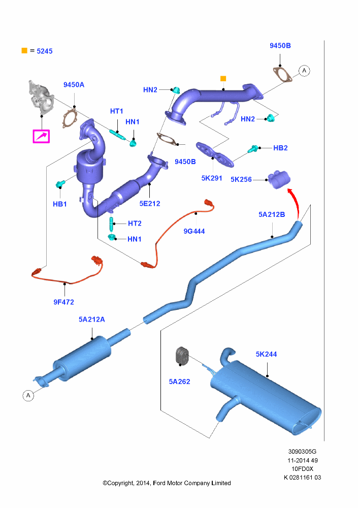

Re: Chyba P2000
xkendy píše: 01.03.2023 20:37
Vite nekdo kde je ta druha lambda ? Chci se na ni kouknout, ale nevim kde mam hledat. Ted mi ji totiz nedali (tu vadnou), takze radeji chci zkontrolovat.
Mondeo MK5 - 2.0TDCi - 132KW
- Příspěvky: 123
- Registrován: 31.08.2013 23:00
Re: Chyba P2000
Dekuji za obrazek, je to to 9G444, tj ta vec za (doufam ze to odhadnu spravne) za katalyzatorem, ta druha cervena.
To tedy je stale dost blizko motoru, ale predpokladam, ze to je viditelne ci pristupne pouze zespod po rozkrytovani spodniho deklu. Coz ?
