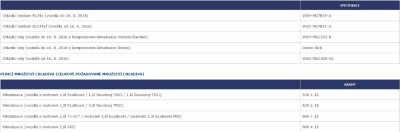

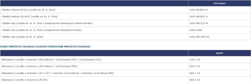

Příspěvek od ZaQik » 12.04.2021 10:48
Kód: Vybrat vše
Maziva, kapaliny, těsnění a lepidla	Specifikace
Chladicí médium R134a (vozidla do 16. 8. 2016)	WSH-M17B19-A
Chladicí médium R1234yf (vozidla od 16. 8. 2016)	WSS-M17B21-A
Chladicí olej (vozidla do 16. 8. 2016 s kompresorem klimatizace Visteon/Sanden)	WSH-M1C231-B
Chladicí olej (vozidla do 16. 8. 2016 s kompresorem klimatizace Denso)	Denso ND8
Chladicí olej (vozidla od 16. 8. 2016)	WSS-M2C300-A2
Plnicí množství chladiva (celkové požadované množství chladiva)	gramy
Klimatizace (vozidla s motorem 1,0l EcoBoost / 1,5l Duratorq-TDCi / 1,6l Duratorq-TDCi)	530 ± 15
Klimatizace (vozidla s motorem 1,5l EcoBoost / 2,0l Duratorq-TDCi)	625 ± 15
Klimatizace (vozidla s motorem 1,6l Ti-VCT / motorem 2,0l EcoBoost / motorem 2,3l EcoBoost MI4)	600 ± 15
Klimatizace (vozidla s motorem 2,0l GDI)	600 ± 15
Plnicí množství chladicího oleje (celkové požadované množství chladicího oleje)	ml
Klimatizace (vozidla s motorem 1,0l EcoBoost / 1,5l Duratorq-TDCi / 1,6l Duratorq-TDCi)	130
Klimatizace (vozidla s motorem 1,5l EcoBoost / 2,0l Duratorq-TDCi)	110
Klimatizace (vozidla s motorem 1,6l Ti-VCT / motorem 2,0l EcoBoost / motorem 2,3l EcoBoost MI4)	150
Klimatizace (vozidla s motorem 2,0l GDI)	150
