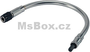

Na dva roky určitě klid mít nebudeš :wink: Když to děláš sám, tak nejhorší je to poprvé, potřebuješ na to akorát nástrčkové klíče s ohebným prodlužovákem a pak to jde rychle.

co je ohebný prodlužovák pls :wink:
je to on?
