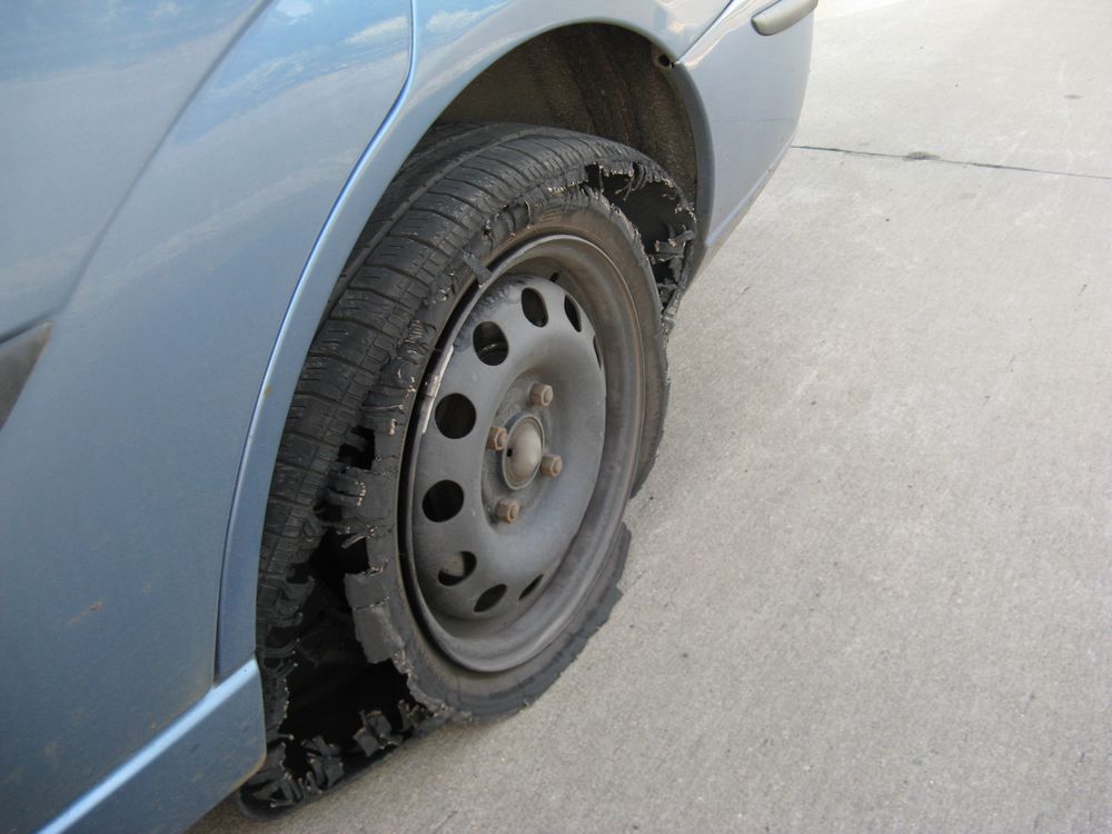

- pkadecka
- Příspěvky: 4765
Re: Míchání různých pneu předek / zadek
Tohle se mi stalo před týdnem při jízdě na dálnici, bylo to zadní kolo. Chceš říct, že kdyby to bylo přední kolo, bylo by to lepší?petulak píše:dám, vám, jen takovou maličkou radu, po 43letech, ježdění, skoro se vším,:::horší gumu, vždy na předek,: volantem ji při "defekt."-smyku-atd. vždy lépe udržíš manévrováním volantem, než na zadku.
ale,?--vše je každého věc, co si, kam dá.
Pavel Kadečka
Mazda 6, 2.0i, 2004
Citroën Xsara, 1.4i, 2004
Mazda 6, 2.0i, 2004
- viduka55
- Příspěvky: 1985
- Registrován: 17.03.2013 13:38
- Bydliště: Plzeň
Musim rict ze uz mi podobne bouchla guma jak na predku tak na zadku, takze pro me lepsi kdyz bouchne na zadku. Oboji bylo pri rychlosti kolem 100km/h
