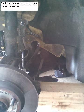

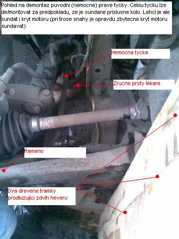

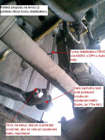

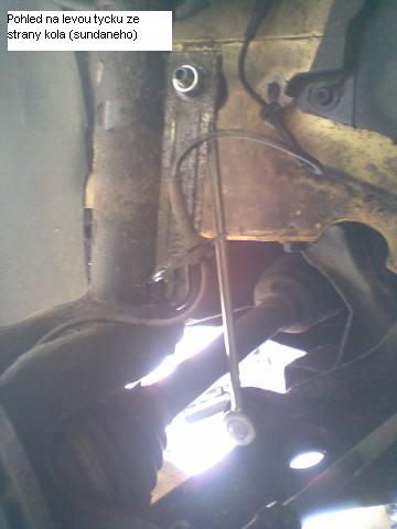

Kolegove lekari a kolegove pacienti. Dnes byl muj velky Den :-). Viz foto nize
