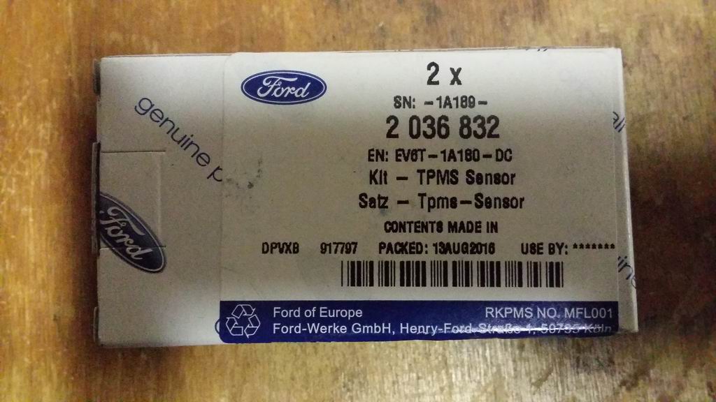

Chci se optat, resim na Focus RS MK3 zimni pneu a mam zakoupena cidla tlaku:
EV6T-1A180-DC
Je nutne tato cidla nejak spesl programovat, nebo staci ujet zde zminovanych 10km az se system ozve apak v palubni PC vyresetovat (naucit) novy tlak?
A jak je to u focusu? Pokud by se museli doprogramovat nova cidla do auta, vymazou se automaticky stara cidla (letni pneu) a na jare budu muset zase na preprogramovani po vymene pneu za letni?
Diky

ACEMajky
Příspěvky: 1576
Bydliště: Liberecko
Re: Snímače tlaku pneu
Příspěvek od ACEMajky » 12.11.2016 09:50
OK, co si pamatuju, mam v palubaku jen reset tlaku (pri dofouknuti kol na spravny tlak, abych provedl kalibraci s palubakem)
Ptam s eproto, ze mechanik od forda mi tvrdi, ze kdyz prida dalsi sadu cidel, tak ta puvodni se smazou a ze chytrou krabickou musi cidla zaregistrovat do auta, aby se cidla naucil, takze uz fakt nevim, kde je pravda....
V navodu k nastaveni TPMS v paluba mam pouze toto:
Nastavení Stiskněte tlačítko OK.
Asist. řidiče Stiskněte tlačítko OK.
Stiskněte a podržte tlačítko OK, než se zobrazí potvrzení.
Pokud je vozidlo případně vybaveno resetovacím tlačítkem
systému monitorování tlaku v pneumatikách, stiskněte
a podržte toto tlačítko, dokud se nezobrazí potvrzení.

Ses si jistej ze mas spravny TPMS ventilky pro RS ?
ACEMajky
Příspěvky: 1576
Bydliště: Liberecko
Příspěvek od ACEMajky » 15.11.2016 22:48
Pokud nemam, tak nekdo ve fordu udelal chybu...
Ja je zatim na aute nemam, teprve se budou instalovat, tak zjistuju, jak to je....
Mam tyhle ventilky...:
