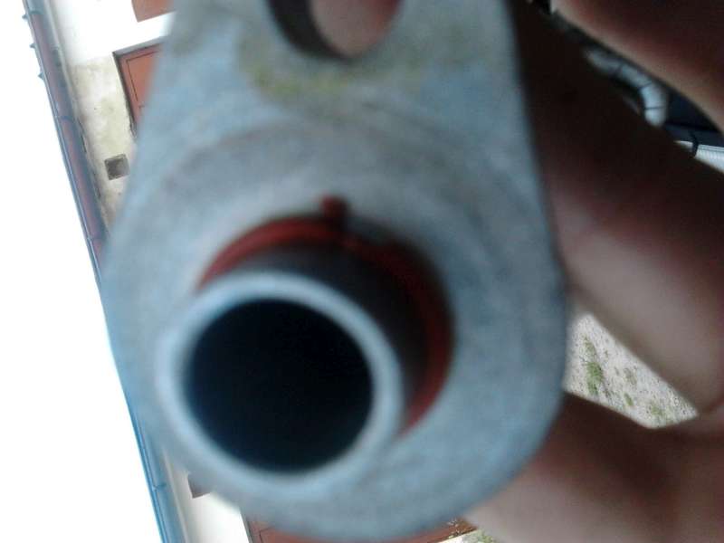

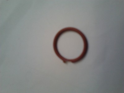

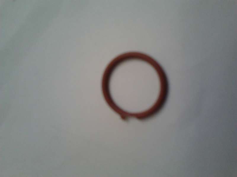

Tak už jsem demontoval ten kroužek z toho kompresoru.Nemáte někdo ponětí kde ho sehnat?
Ford focus 1.6 16V 74 kw hatchback r.v.1998

Tak nakonec jsem sehnal jednu firmu u Plzně,která prodává věškeré těsnění do klimatizace.Tak že
a už to funguje.

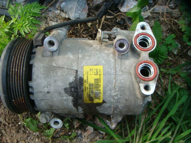

Mne tiez zacina tiect na spoji kompresora. Asi to bude tesnenie pod prirubou pod kolesom remenice. Som zvedavy, kde ho zozeniem. A s vymontovanym kompresorom nemozem jazdit (kvoli remenu)
Ma niekto tip, kde to zohnat na Slovensku?

Pro Pitera: Prosím te nemohl by jsi mi udelat fotku toho kompresoru a zaznacit misto odkud ti to teklo? Mam asi stejny problem tak se chci ujistit ze budu muset koupit taky to tesneni. Diky moc
Ford Focus, 1.6zetec r.v 2000, stříbrný hatch
Ford Mondeo 2.0 duratec r.v 2009, liftback, hypotic silver

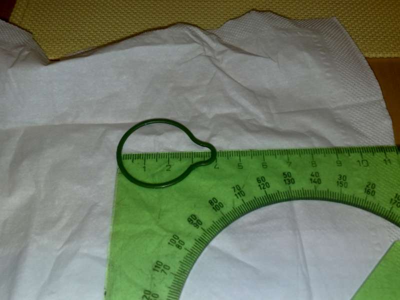

Ahoj chlapy neustále mi ucházela klima po rozebraní hadice u klima kompresoru jsem našel toto vyměnil jsem těsnění za nové a opět to samé na kompresoru nikde žádný bordel...... co dělám špatně ? dík

Asi to bude chtít naplnit včetně detekčních látek a pak vypozorovat kudy to utíká. Můžeš tam mít více netěsností nebo jsi opravoval těsnící spoj.

Je to originalni O-krouzek?

ja vím kde je unik jen neviim proc a o-kroužek byl original a ted 2x zeleny autokelly a porad to same takhle se zničí

Pred montazou treba namazat gumu tym klima olejom (PAG) pripadne silikonovym. Ziadne WD alebo vazelina! A pri dotahovani neotacat prirubou.
Tak dosekane tesnenie je chybnou montazou.
A laskavo pouzivaj bodky a ciarky. Neda sa to citat.

olej sem k tomu taky koupil v male lahvičce přímo na montáž o-kroužků na myslím že s tím vůbec neotáčím a udělalo to i mechanikovy přede mnou
