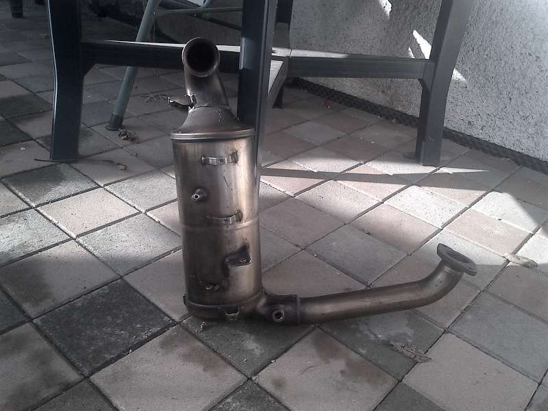

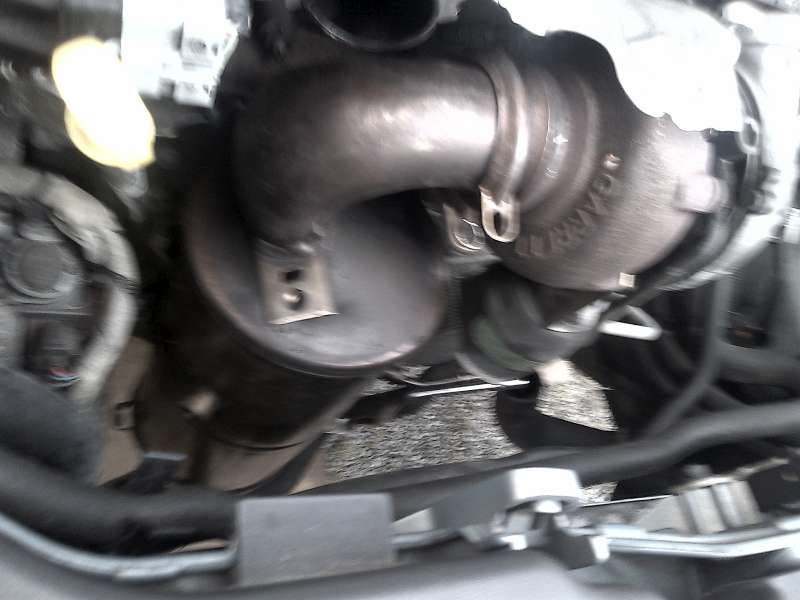

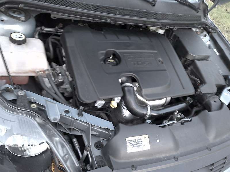

Měnil jsem rozvody,olej,filtry a zároveň jsem ukecal dvorního mechanika, že uděláme preventivní očistec DPF – prostě hokus-pokus. Mechanik pracoval já koukal,asistoval a kecal do toho... :lol: C-max 2008 1.6 TDCI 80kW DPF 125t km.
Muselo se odpojit pár hadic z okolí DPF,lambda, držák DPF na bloku motoru, nakonec musel ven i ventilátor chladiče /málo místa na vyndání tepelného štítu – plechu DPF/.Tepelný štít i DPF vyndán spodem.Trochu jsme bádali,jak s ním ven a co všechno odpojit, takže to trvalo tak 2 hod. Dnes bychom jej vyndali tak za ½ hoďky. Všechno šlo dobře povolit. Bandaska je zřejmě z nerezu, povrch čistý hladký bez koroze. Na čištění jsem použil powermaxx DPF Flushing Fluid. Do bandasky padlo 5,5 litru. Litr za 266 Kč vč.DPH.

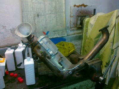

Celou bandasku DPF uchytit do svěráku do svislo-šikmé polohy,aby při napouštění chem.čističem látka nevytekla spodem /možno udělat i záslepku na spodek/. A nalít chem.čistič horním hrdlem. Kontrolkou pro zaplnění bandasky byla trubička, která ústí nad vlastním filtrem v bandasce /ještě je tam jedna trubička za vlastním filtrem v bandasce/. Přes trubičky se měří diferenční tlaky v DPF-před a za filtrem. Jakmile vytékala chemikálie z horní kontrolní trubičky, utěsnit obě trubičky a dolít chemikálii po horní hrdlo bandasky. Zkontrolovat po chvilce jestli hladina neklesá, popř.doplnit po horní hrdlo bandasky – zaplaven filtr i katík. Samo, že hladina nepatrně klesla jak chemikálie prostupovala filtrem. Nechat 10-12 hod. Vylít spodem a jdeme na proplach vapkou s teplou nebo studenou vodou. Zase tak moc sajrajtu nešlo, ale tekutina byla tmavě hnědá až načernalá, žádná kaše, jen trochu hustší voda. Proplach horním hrdlem při utěsněných tlakových trubičkách opakovat tak dlouho, dokud nepůjde spodem čistá voda bez pěny z chemického přípravku. Já to dělal asi 1 ½ hoďky, protože to stále pěnilo a měl jsem strach, že by mohla pěna ve filtru zatvrdnout. Jen pro zajímavost, při proplachu hladina v bandasce klesala asi o 1/3 času rychleji než při plnění bandasky chemikálií - nějaké zanešení tam zřejmě bylo, otázkou je, zda byl filtr aktuálně před nebo po řízené regeneraci jednotkou motoru nebo někde uprostřed cyklu. Po proplachu jsem dumal, jak nejlépe dostat z bandasky zbytek vody popř. zbytek pěny. Nasadil jsem vzduch z kompresoru a asi 10 minut vyfoukal přes horní hrdlo a potom přes tlak.trubičku /horní-nad vlastním filtrem/.Samo, že je třeba ucpat horní hrdlo /hadrou/ a spodní tlak.trubičku,aby tlak vzduchu šel jen přes filtr ven. Bandasku namontovat, z koncovky výfuku šla na volnoběh asi 3 minuty lehká bílá pára – nepatrně a to je vše. Zahřát, protáhnou po dálnici /cca 40 km/ a finito. Dolit Eolys - 1 litr bez pár kapek. Dnes najeto od čištění 1500 km a o filtru nevím, jako jsem o něm nevěděl před preventivním očistcem. Samo, že jsme vizuálně zkontrolovali i lopatky turbíny, když byl fitr venku, lopatky čisté bez známek otěrů nebo poškození, radiální vůle nepatrná, axiální žádná /neměřili jsme šuplerou,jen hmatem/. Z druhé strany turbíny /výfuková/ lehce saze bez oleje, bez mastnoty, bez karbonu. Motor je krmen převážně Maxxmotion+občasVIF, olej Divinol 5W-30 FO2 A1/B1 A5/B5 fordí specifikace ….913 A,B,C. V jakémkoliv autě dieselu měním olej 9-10t.km, co druhá výměna vzduch filtr. Na dlouhé intervaly výměny olejů nevěřím, ale každého věc. Tento olej lejeme do všech fordů,co máme v práci. Mají nájezd od 40 do 280t.km. Mimochodem u toho s 280t zrovna odešlo poprvé čerpadlo a pokud si dobře pamatuji, dělal se tam 1 vstřik, turbína ťuk,ťuk původní-nemá DPF. Jinak origoš, samo kromě brzd, kotoučů a drobného spotřebáku.
Závěr: při dobře fungujícím motoru, který dostane co má dostat, musí filtr vydržet určitě více jako jsou doporučované výměny ve 120t. Kolegáček má Focuse 2008 stejná motorizace, nalítáno už 188 t. koupena funglovka v ČR a vše origoš, ani neví, že nějaký filtr existuje. Ani na turbíně nebyly vidět žádné stopy opotřebení, karbonu, zřejmě jej zase tak neničí teplo z filtru i když to umístění, no jak to říci jen slušně…ideální není, ale co je dnes ideální…mechoši a obchoďáci taky musí platit složenky. Když to spočítám: čistič cca 1800 Kč a 1000 Kč jsem vnutil dvornímu mechanikovi za práci s DPF. Nový ve Fordu 17t. /cena pult/ bez práce, replika od 6,5 do 9,5t. bez práce. Osobně jsem spíše zastáncem fungujícího filtru než flexky, kladiva a upraveného softu. Kdyby někdy odešel úplně a nešel čistit, dám jiný. Třeba ten návod někomu pomůže při rozhodování. Slyšel jsem, že čištění dělají i v peci při teplotě cca 600 st.a při připojeném kompresoru, který ten borčus vyfoukne ven,ale to mám jen z doslechu. Logiku to má, jen tu pec v kuchyni nemám…zkusím to nadhodit doma, taková malá pícka…a to se vyplatí…v poledne kačena a po ní jde DPF… :roll:

Jak jsem psal, "makal" mechoš,já spíš koukal, "morálně podporoval" a potom jen proplachoval a profukoval. Co jsem viděl a pamatuji si, stačí gola s nástavci 10 -17,možná 19 na spodní přírubě bandasky. Ventilátor musel ven nahoru. Tepelný štít a bandaska spodkem dolů. Ventoš je jen zacvaklý na spodku dvěma packama /použít šroubovák a do pacek zatlačit/ a šel vytáhnout nahoru-rozpojit konektor ventoše. Auto bylo na zvedáku, přece jen má ta bandaska na délku cca 50 cm, ale možná by to šlo i vytáhnout s autem na kolech-nevím nebo najedeš předkem na něco pevného-zvýšeného. V každém případě šel prvně ven ventoš a potom tepelný štít a potom bandaska. Jak odděláš tep.štít /cca 4 matky/, odpojíš konektor lambdy,stáhneš 2 hadičky z trubiček měření dif.tlaků filtru. Bandaska drží na hrdle turbíny šroubovací ocelovou sponou a musíš použít trochu sílu /1 matka/, na držáku v bloku motoru /1 matka nebo šroub/ my sundali celý držák /2 šrouby/, rozpojit spodní hrdlo trubky z bandasky /asi 2 šrouby/ co jde dál do výfuku. Pokud bude zavazet ve vytažení nějaká plast.nebo gum. trubka - vyvěsit, rozpojit nebo odpojit. A je venku.
Jen popisuji jak jsme to dělali my, možná to půjde i jinýmy směry, ale pochybuji.
Jen doporučuji po působení chemikálie proplachovat,proplachovat a zase proplachovat tak dlouho, dokud nepůjde čistá voda, ta chemikáli dlouho pěnila, zpočátku hustá pěna a postupně byla řidší.. My použili i způsob proplachu, že jsme naplnili bandasku vodou a vzduchem z kompresoru jsme to vše tlačili přes vodu /i s vodou/ ven z bandasky - spodem přes filtr. A potom pořádně vzduchem profouknou. To je vše...Montáž zrcadlově...A protáhnout auto...

Chci se zeptat, takže jsi zalil i katalyzátor a vystříkával jsi to přes něj?
A taky jsem někde četl, že po výměně DPF je třeba přenastavit ŘJ, že má za tu dobu naučenou četnost regenerací a tak je třeba to smazat ať začne zase od znova. Nechal jsi něco takového dělat?
A vyčítáš dif.tlak? Náhodou hodnoty před a po vyčištění nemáš že ;-) Původně jsem to chtěl nechat vyčistit nějakou firmu co se tím zabývá, ale vzhledem k tomu, že slibují vyčištění až 97% což je přesně co slibuje ten přípravek tak nic jiného s tím dělat nebudou a chtějí za to nekřesťanských cca 6000. Jen se trochu bojím o ten katalyzátor.

Ano, zalitý chemickým čističem byl i katalyzátor a proplach byl dělaný přes něj, přes něj šel i závěrečný tlak vzduchu /vysušení/ z kompresoru. Dif.tlaky neměřím,o přenastavení jednotky nic netuším,ale z logiky věci bych se tomu divil,že se musí něco nastavit,kůli čištění nebo výměně DPF.
Netroufám si tvrdit,že tento způsob čištění je ten jediný správný,s tím rizikem jsem do toho šel,ale pokud výrobci vyrábí a obchoďáci prodávají tyto chem. přípravky na DPF,tak jsem do toho šel. Evidentně to nějaký borčus z filtru vypláchlo, ale jestli to vypláchlo 100% komplet vše, netuším.Jak říkám,neměl jsem problém s DPF před a nemám ani po čištění a tlaky neměřím a ani nemíním.
