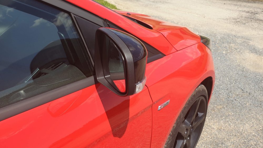

Re: Sklopná zrcátka
Mam problem s otevrenim, proste P zrcatko pri otevreni je malo otevrene a sklo tedy musi byt vykloneno ven, je tam mezera, jde nastavit delka otevreni abych ho mohl schovat sklo do tela? Pokud koukam z venku na plast, tak licuji uplne stejne obe dve se spodem drzaku, tedy teoreticky jsou otevrene stejne obe strany.
edit:
moc otevrene
edit:
Naposledy upravil(a) Karel2 dne 07.06.2021 12:10, celkem upraveno 1 x.
- Příspěvky: 25044
Re: Sklopná zrcátka
dokazes rukou zrcatko vyklopit jeste vic? az do polohy, kdy si "sedne"?
- Karel2
- Příspěvky: 6904
- Bydliště: Přerov
Re: Sklopná zrcátka
zaklapne, bohuzel ja to napsal blbe, je moc otevrene a tim padem nejde seridit pohled, od ridice, potreboval by tak o 5mm doraz, mene otevrit
asi to budu muset rozdelat a nekde podlozit, treba to mel nekdo rozdelane
fotka rekne vice, mam 185cm a ruky celkem daleko od volantu, moc se otevre a mne proste vadi, ze pri umyvani tam fouknu wapkou vodu
- Adow
- Příspěvky: 6813
- Bydliště: Kousek od Brna
Re: Sklopná zrcátka
To je úplně normální, neřešil bych..

Re: Sklopná zrcátka
Taky jsem to tak mel na FF3 a voda s tim nic neudelala.
