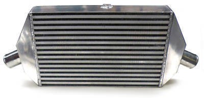

Hele úspora peněz a váhy. Radtec asi půjde dál do světa. Sice je větší, ale odvážim se tvrdit, že náš Czechmade bude kvalitnější.
Ještě si pohrávám s myšlenkou vyzkoušet ten 600x300x100.

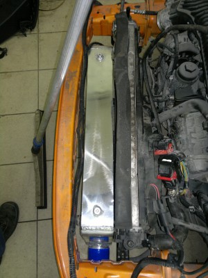

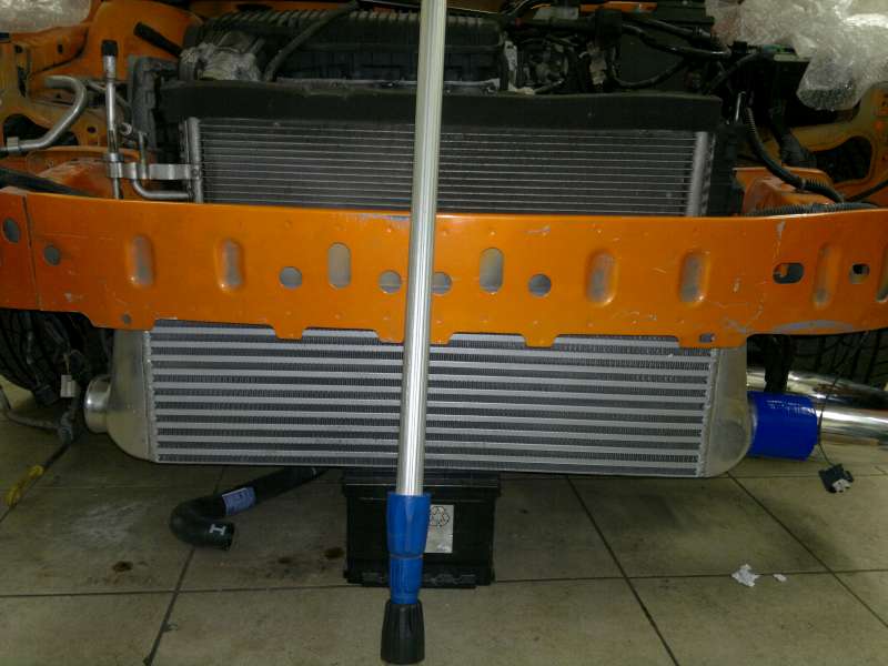

900 je mezi nosnikama , a on to ma tak o 10cm min , takze bych to videl na 700 , vyska kolem 400 tloutsku nevim protoze tu mam 1,6 a tam jsou chladice jine .moskito píše:Ahaaa! Tak to potom jo!
Do RS to chce ale větší. Jeden kámoš z Anglie tam má na STčku napasovanej Airtec pro RS a psal mi, že je 900x550x100.![]()

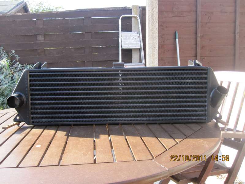

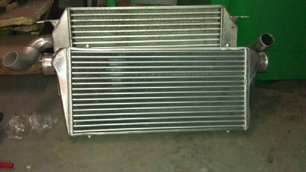

!OPRAVA! Radtec má jádro 550x350x70 (685 je to včetně vaniček). Takže objem jeho jádra je cca 13,5l. Tím, že jsem objednal delší chladič se nám věci trochu zbytečně zkomplikovaly a bude to na těsnotu. Snad se to tam vejde.
Pro srovnání náš GEN1 vs. Radtec. Opravdu zbývá pouze málo místa na "zatáčku". Navrhl jsem výrobci, aby se výstup a vstup do chladiče udělal podle Pro Alloy. Ale bylo mi řečeno, že vzduch si sice cestu najde, ale toto řešení není ideální.
Na druhou stranu Radtec je z větší části schovanej za nárazníkem a značkou.
Takže příští týden bude zkouška výroby a pokud to nepůjde a bude to moc dlouhé, tak se rýsuje GEN2 z tohoto chladiče s jádrem 500x315x90 (14,2l). Osobně bych, ale byl radši kdyby to klaplo z toho prvního. Ze dvou důvodů. Za prvé: Větší viditelná účinná plocha mezichladiče bez úprav nárazníku nebo mřížky. Za druhé: Tenčí jádro = více vzduchu pro chladič vody.

tak ja bych mel mit 780x290x76
- Příspěvky: 19257
Re: Czechmade mezichladič na ST
tak je tam nejak tesno

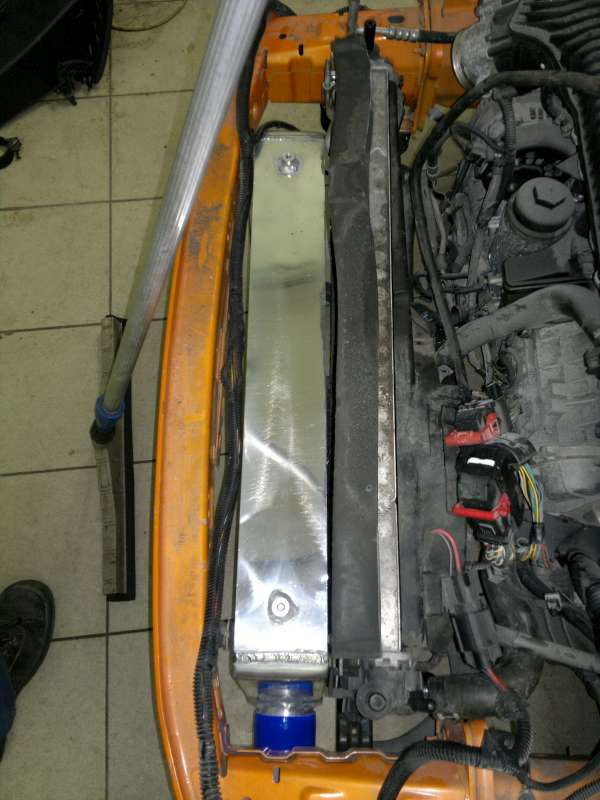

pokud myslis traverzu tak byla sundana a u karosare se valela na dilne , ted resim na ní jak prichytit celo abych ziskal misto na chladic .Marťas píše:![]()
Jinak co bylo ST-cku, ze ma celo tak poskrabane?
a STcko ? na kazdem dile neco . skrabance , promackliny , otevrela se kapota - a vylet do stoky .

- Příspěvky: 19257
tenhle ma neco pres 90mm a moc mista tam neni a hlavne nevim jak zatocit koleno u serva , musel jsem ho sundat ale takhle ostry oblouk neudelam , uz jsem premyslel prohodit privod a odvod ale to mi taky nevychazi . a vanicky jsou odlitky

Počkej takže jaký jsou rozměry toho cooleru na fotkách? Jádro a celkový?
Ten chladič je moc dlouhej no... Jedině to celé posunout k jedné straně a napojit to až za tou kolíbkou / držákem chladičů.
Jestli opravdu nebude lepší použít tenhle: http://www.ebay.co.uk/itm/350486038350? ... _855wt_948
