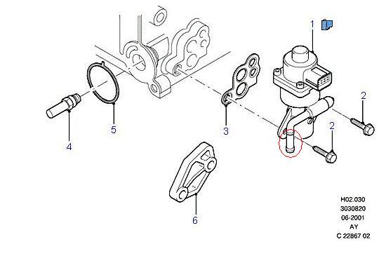

Mel sem stejny problem, byl mi diagnostikovan spatky prutok vzduchu pres EGR. Pomohlo vycistit potrubi a to na konkretnim miste a sice kovova trubka co vede od egr ventilu do sani. Tam kde je vyustena do sani se to v ni pravidelne usazuje. Odhadem 1mm svinstva na kazdych 20-25tis ujetych km. Daji se podle toho malem urcovat najete kilometry:-) Poprve kdyz jsem to rozdelal, tak z cca 18mm diry (svetlost trubky) tam zbyl asi 5mm otvurek. Tehdy kontrolka svitila, po resetu jednotky se po par desitkach km zase rozsvitila, cili byl potreba zasah.
Vycistil jsem to, staci jen ten konec trubky, protoze tam se to diky chladnemu vzduchu v sani usazuje. Smerem k egr ventilu, nerku-li k vyfuku se neusazuje skoro nic. Po vycisteni kontrolka sama! zhasla po par desitkach km.
EGR ventil jako takovy se sklada ze dvou casti, mechanicka s ventilem, ktery je na pruzine a pruzina ho tlaci, aby byl zavreny. Pro pripad otevreni ventilu je na nem nasroubovany krokovy motor, ktery ma rotor se snekovym prevodem, z nehoz vyjizdi kovovy drik, ktery stlacuje a tedy otvira ventil. EGR ventil u SCI motoru nema zadnou zpetnou vazbu o jeho poloze. Otevirani a zavirani se ridi odpocitavanim kroku toho elektrickeho motorku. Na teto veci se nema moc co pokazit, protoze tam jsou jen a pouze dve civky, ktere hybaji tim magnetickym rotorem. Mechanicka cast se taky nema moc jak pokazit, maximalne ji prolit WDckem nebo nejakym podobnym sajrajtem. Pokud ventil od dorazu k dorazu zni kovove a "pocitove dobre", tak si myslim, ze by nemel byt problem. Ostatni je mozne provest zkousku tesnosti. Ja jsem to delal tak, ze jsem na kovovou trubku co jde do sani (byla nasroubovana pres gumove tesneni obracene na egr) nasadil natesno hadici a do ni sem foukal co mi plice stacily. Zdalo se ze nepropousti. Uz pri lehkem namacknuti ventilu vzduch projde a ten prutok pri plne zmacknutem ventilu je pocitova vice nez dostatecny. Sice primitivni test, ale i ten ventil je primitivni, neni potreba v tom hledat neco vic. Ostatni musi zaridit dobre fungujici vaha vzduchu a cidlo tlaku vzduchu v sani.
Elektricky je mozne egr primitivne zkontrolovat tak, ze odsroubovany motorek egr nechame jen tak v motorovem prostoru a nastartujeme. Kovovy drik by se mel sam zasunout do vychozi polohy, pokud v ni nebyl. Mozna ze pri drazdeni plynoveho pedalu by trochu cvicil, ale nemel sem asistenta, tak jsem to sam zkontrolovat nemohl.
Dle meho je tedy zbytecne platit za vymenu EGR ventilu x tisicovek, prakticky se tam nema co pokazit u techto modelu (u podtlakove rizenych nebo u el. EGR se cidlem polohy to je uz jine povidani). Zaslepovani nebo znefunkcnovani se u SCI nevyplati. Za prve je elektronika natolik chytra, ze drive nebo pozdeji zahlasi chybu, a za druhe EGR svym zpusobem ulehcuje praci katalyzatorum, zejmena zasobnikovemu na NOXy (ktery neni zrovna levny), takze je bohuzel potreba mit EGR v poradku a funkcni, coz na druhou stranu neni zase takovy problem.
Jo, jeste je dobre udrzovat v poradku el. privod, protoze jak jsem psal, tento EGR nema cidlo polohy a ridi se pouze krokacem a ECU si z poctu pulzu odpocitava v jake poloze EGR je. Pokud vlivem spatneho kontaktu se EGR nepohne, tak ECU se o tom nedozvi a ma v tu chvili chybnou informaci o poloze ventilu. Z toho pak muze vzniknout treba jev, kdy se motor pocukava hlavne u otacek cca 2000/min.
Ja jsem nedavno doma EGR prostrikal WD, poradne zacvicil s ventilem...nahoru dolu....pak jsem s nim taky otacel aniz bych ho mackal (to se dela blbe), abych trochu osoupal stycne kovove plochy v uzavrenem stavu od pripadnych usazenin. Konektor jsem prostrikal kontaktolem. Zda se mi, ze to prestalo cukat. Urcite to necuka tak jako driv. A rozsvicenou kontrolku motoru uz jsem nevidel ani nepamatuju. Takze kdo se doma nudi, muze si tuto jednoduchou a relativne nenarocnou udrzbu udelat zadarmo (neni potreba egr odpojovat od bloku motoru, pac je v nem vodni okruh...zbytecna prace navic a o moc lip ho stejne nevycistite) a drtiva vetsina lidi si tim usetri spoustu tisic za pripadne vymeny buhviceho co jim servis doporuci.
Sorry za dlouhy prispevek, ale jestli aspon jednomu z vas usetri 10 tacu za vymenu, tak to ma smysl napsat. Taky me stve meneni predrazenych! dilu naslepo.

Ahoj,skutocne skvele popisane, a myslim ze to moze mnohym pomoct,kedze mne dnes rano opat vyskocila kontrolka motora(uz ani nemusim ist na diagnostiku,uz viem co vyhodit)
Cital som to viac krat ale stale neviem kde to mam vycistit..bud som este rozruseny z tej kontrolky alebo nechapavy
Na obrazku som vyznacil cervenym kruzkom trubku..je to ta ktora sa ma vycistit alebo si myslel niektoru inu.
Ak by som ta mohol poprosit keby si ju popripade vyznacil,velmi by nam to pomohlo.
Dakujeeem
Dakujeeem

měl jsem stejný problém u svého SCI. Asi po dvou měsících co jsem auto vlastnil mi to začalo škubat při akceleraci/deceleraci kolem 2000ot./min (žádná kontrolka nesvítila). Jinak auto je z Německa od prvního majitele se serviskou, naj. 98tis.) Jel jsem s tím do Bosch Servisu v Žamberku a chlapík mi to za 1700Kč opravil (údajně seřídil motor???). Nevím teda, co na tom elektronicky řízeným motoru seřídil, ale dobře. Jen jsem ale ujel cca 30Km, rozsvítila se oranžová kontrolka řízení motoru. Jel jsem tedy znova k němu a po napíchnutí na diagnostiku mi oznámil, že je v řiti EGR. Po oznámení ceny jsem šel málem do kolen. Přečetl jsem si podrobný návod od Zeliho a udělal to podle něho. Demontáž motorku a vyzkoušení funkce otevírání/zavírání při nastartovaném motoru - při zvýšení otáček se skutečně plynule dřík motorku vysouvá. Prostříkání kontaktů Kontaktolem. Demontáž a vyčistění kovové trubky od EGR ventilu k sání - trubka měla asi 2mm usazenim ve spodní části průměru trubky.Ventilem v tělese EGR ventilu šlo pocitově lehce hýbat, bez známek váznutí. Po složení jsem ujel asi 60km a ta mrcha se mi včera zase rozsvítila. Už jsem na ten motor dost naštvanej - je hrozně přetechnizovanej. Podle mě časovaná bomba. Není na to sehnání nic v replice (vzhledem k počtům vyrobených motorů). Jen když si představím, co mě bude čekat až dojde na výměnu výfuku (ten jsem v replice taky neviděl). Myslím, že mnohem lepší volbou pro tohle auto je klasika 1,8 92Kw, nebo 2,0 107Kw. Asi se na ten EGR vybodnu a budu jezdit s kontrolkou, jelikož 10 000Kč se mi za to dávat nechce. Mějte se
