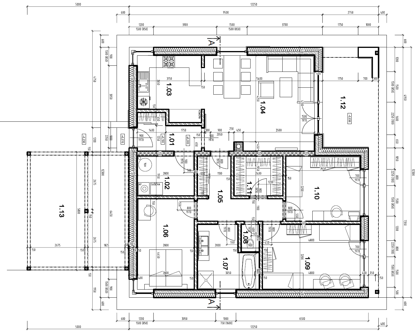

Podelim sa so svojou skusenostou, asi pol roka byvam v pasivnom dome. Co sa tyka kurenia, ohrevu vody a veci okolo ciel bol co najjednoduchsie, najmesnie a samozrejme kvalita byvania.
Pokial ide o novostavbu nie je otazka cim kurit ale skor ako to postavit tak aby kurit v podstate nebolo treba. Nechcel som ziadnu drevostavbu ale zaroven ani 60 cm mury v ktorych okna vyzeraju ako strielne. Takze steny su polystyrenove tvarovky zvnutra 5cm zvonku 20 cm a medzi tym 15 cm medzera vyliata betonom + nejake tie roxory. Velke okna na juh - juho zapad, strecha rovna - vaznikovy priehradkovy ram v nej 60 cm granulovaneho polystyrenu - najlacnejsia izolacia. Strecha potiahnute z juhu dalej aby boli okna cez leto kryte pred priamim slnkom.
Kúrenie je robené vzduchovodnmi a zdroj je tepelné čerpadlo Vzduch Voda + samozrejme rekuperacia.
Dom je vyhotovený ako neakumulačný nakoľko architektúra a geograficka poloha nie sú naklonené k solárnej akumulácii. Iná akumulácia nemá žiadny praktický význam.
Takze cez zimu sa da TC kurit, cez leto chladit. Straty domu su podla vypoctu 2,11 kw pri -16 C
Ohrev vody je samostatnym 300 litrovym el. bojlerom s TC vzduch vzduch (zohnanym za super cenu :-) ). Zohreje to komplet studenu vodu za 4-5 hodin, mesacne naklady na zohrievanie su teraz okolo 12-15 eur To je cca 3,5 kubika teplej vody mesacne spotrebovane a zohriate na 55 stupnov.
Pokial cez zimu svieti slnko netreba kurit ani pri -10 vyhreje to slnko + ludia a spotrebice vnutri.
Cez leto po nahodeni vonk. zaluzii z juhu a najteplejsich dni ked bolo 33 a viac stupnov TC chladilo na nastavenych 25 stupnov, spotrebovalo denne tak 2-3 kw. Ked este neboli vonk zaluzie bolo to 12-13kw
Co sa neda technicky popisat je nonstop cerstvy vzduch ktory zabezpecuje rekuperacia automaticky, momentalne podla casu, chcem dokupit senzor CO2. Pri 2 ludoch to vychadza ze 6 minut z hodiny TC vetra na stredny vykon. Na privode vzduchu su filtre takze ziadny pel, prach a sadze to zvnonku netaha, idealne pre alergikov. 90% okien sa da otvorit co je dost zbytocne, kludne by som teraz nechal vetracich iba 30% okien mam pocit ze niektore okna som otvoril raz (ked som krical na smetiarov :-) ) niektore snad ani raz.
Okna 3sklo Ug=0,6, Uf=1,1 na parotesnych paskach + samozrejme vsetko utesnene. Komin je, ale viac menej zbytocny, len nim unika teplo. Krb nie je a asi dam iba na bio etanol pre efekt a jednoduchost, ten ma 3-4 kw co je v pohode, trtnut tam 14 kw vlozku na drevo, tak musim na plne gule cez zimu vetrat aby z toho nebola sauna. Takze komin pojde zasypat granulovanym polystyrenom.
Dom ma 107 m2 + zastresenu terasu, naklady na vystavbu v stave holodom nejakych 90 tis Euro

PapoS nejake foto ?
PapoS
Příspěvky: 468
Registrován: 07.02.2013 20:04
Re: topeni , ohřev vody
Příspěvek od PapoS » 28.07.2015 11:34
toto mam po ruke
