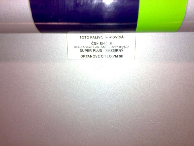

MK2 píše: No ta stovka v názvu benzínů (carrera 100, verva 100) neznamená že ten benzín má sto oktanů. Má "jen" devadesátosm a plus nějaké přísady. Beru Vervu a když se podíváte na ten stojan kde se čerpá verva 100 tak je tam napsáno že je to benzin s okt. č. 98 :wink:
Verva je 100-oktan. Na stojanu je pouze název české normy BA-98, což znamená benzín s min. 98 oktany. Reálně dle měření však má 100-102 oktanů. Carrera 100 má na stojanu přímo BA-100 (nejsem si jist, jestli tato norma oficiálně existuje), ta by měla mít garantované minimum 100 oktanů. Carrera 100 se dováží z Rakouska a je zřejmě stejná jako tamní Super 100 a ten má taktéž garantovaných 100 oktanů.
V Německu šel Aral ještě dál a nahradil původní Ultimate 100 novým Ultimate 102 s min. 102 oktany.

Co je psáno, to je dáno :D
Toto je Verva 100:
čsn en 228, super plus, o.č. 98

emve píše: V Německu šel Aral ještě dál a nahradil původní Ultimate 100 novým Ultimate 102 s min. 102 oktany.
Takže ptal jsem se (ALITRON CZ) na 102 oktanový závodní benzín ETS TR 2. Cena za litr takového benzínu je prosím pěkně 150 Korun českých za litr bez DPH :!: Takže ať mi tady někdo netvrdí, že se "stodvojka" prodává u pumpy, nevím kdo by si to za takovou cenu koupil :bebng:
