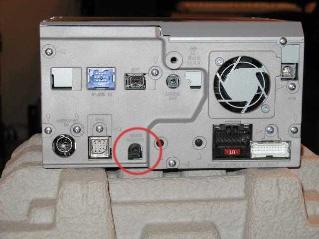

psmolly píše:No myslím, že moje to neumí. Ale podívám se do té knížky. Děkuju ti za ochotu.
Mám tohle: http://images.google.cz/imgres?imgurl=h ... s%3Disch:1
Nevím jestli je to ještě aktuální, ale mám to samé rádio a ten jackový výstup pro REMOTE CONTROL na tom rádiu je (JACK 3,5mm vzadu) a funguje to bez problémů . . . tedy po zakoupení a zapojení převáděcího interfejsu a kabeláže ISO z FORD na PIONEER (cca 1400 kč)
M.P.

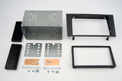

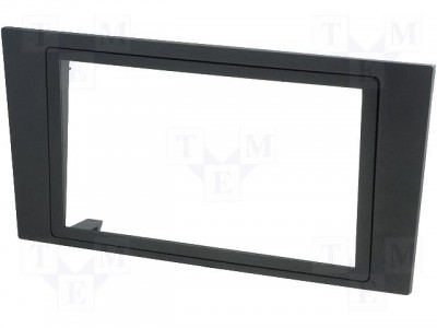

Ahoj, chtěl bych dát do auta 2din autorádio. Nevím, ale jaký rámeček stačí koupit ? Jestli stačí jen ten redukční rámeček, nebo musí být ta verze 2 ? díky
