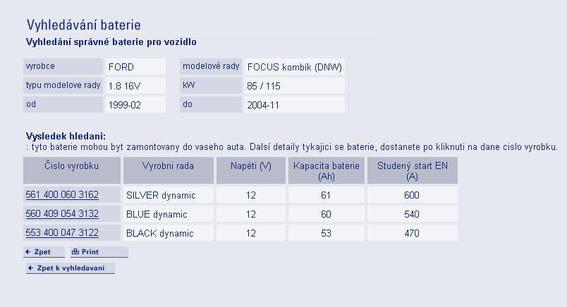

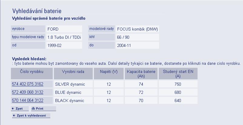

Pánové moje chyba, nějak se to pokazilo :)
Tady jsou doporučené bateri pro 1,8 TDDI
Tuhle silverku mám 61 Ah
FOFO I COMBI, 1,8 16 V, 05/1999, GHIA, RED PEPPER
