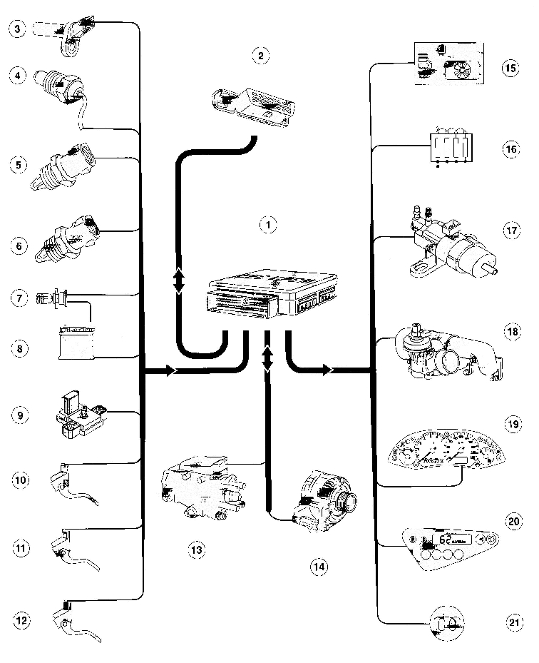

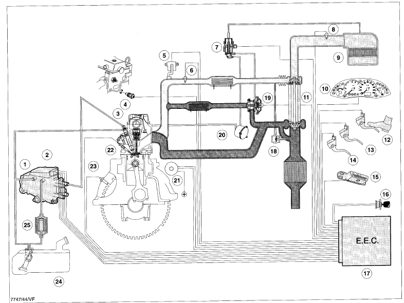

Ja vychazel z navodu k motoru, viz obrazek. Myslel jsem to tak, ze ty cidla jsou 2, jedno u air boxu a jedno u intercooleru. Ale asi se teda shodnem, ze to meri teplotu, ne :D

joto na ic meri teplotu vzduchu. na tom 3 obrazku maji map a iat kresleny u sebe coz v realu neni pravda a abych ti rek tak to cidlo na coleeru sem este snad nikdy nemenil a vahy vzduchu na 1.8 asi tak 2 mozna 3
