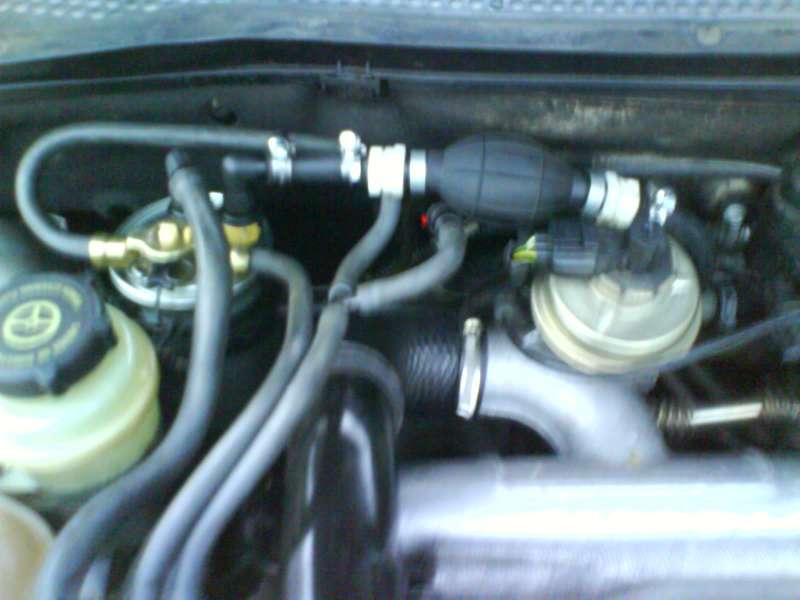

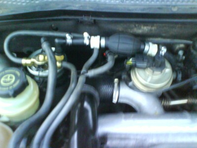

No ty kokso čo som ja dnes zistil. Mechanik nám namontoval k filtru pumpičku. AKo moc tomu nerozumiem a ani neviem či skúšal žhaviče. No auto naštartovalo. Aj tam sa mi to moc nepáči
. Večer dodám fotku pumpičky. Zaráža ma to pretože som ešte o tom nepočul

Re: nestartuje
to je tá pumpička. čo si o tom myslíte?

Re: nestartuje
nikto ste sa s tým ešte nestretli?

Re: nestartuje
No to je nahul. Prvni auto s kardiostimulatorem co vidim
. Jak to fungule? Takhle bych rekl, ze se ten balonek musi mackat ruco, aby to pumpovalo
. Neco podobnyho mela i stara dobra S120, ale tam to patrilo. Tady bych byl taky kapanek nesvuj

Re: nestartuje
proste neviem
. Ale že vraj je to tam na to ked spadne nafta tak že sa to pomačká až kým to nebude tvrdé a bude to ok
zatial to štartuje dobre tak to nebudem riešiť už
