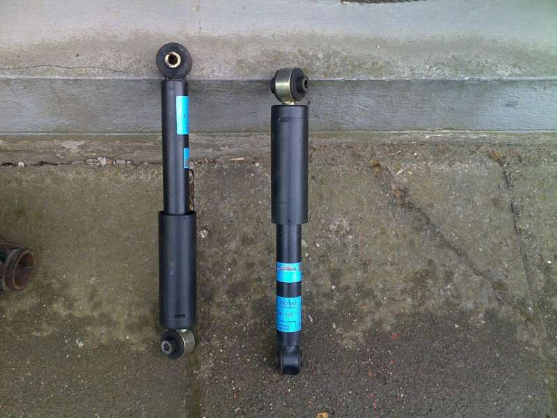

Příspěvek od Boban » 16.05.2009 22:31
ahojky dnes jak sem byl na vrakáči sem si pořídil téměř fungl tlumiče, sice vypadaj jak fungl, ale je na nich divná samolepka, rozhodně to není sachs nebo něco jinýho, ale přitom silentbloky jsou origo ford :idea: dal sem za oba 600kč
našel sem k tomu text
Další renomovaná značka přichází
V průběhu letošního roku se na českém trhu objevila další z výrazných značek
podílejících se již dlouhá léta na vysoké technické úrovni automobilové produkce, jak
dodávkami do prvovýbavy, tak do náhradní spotřeby. Skupina velkoobchodů (viz
seznam v závěru článku) v současnosti nabízí dva základní produkty značky BOGE,
a to automobilové tlumiče a tlumicí prvky - silentbloky.
