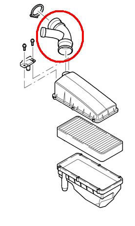

Dneska jsem do toho čučel s tátem a myslím že jsem na to kápnul, ne že bych vyloženě viděl někde něco prasklýho, ael když jsem šel po zvuku, došel jsem k místu, kde kolem jedný hadice prolíná trochu oleje, takže si myslím že to budě tam. Je to na tý tlustý hadici co přivádí vzduch od filtru do turba, na tuhle tlustou hadici je napojená jedna menší, půměr tak 2,5 cm a tam to prolíná a i z těch míst se mi zdá že to píská. Je tam taková divná sponka kterou jsem raději nesundával. Kouknu jestli by nestačilo to jen přitáhnout, když ne, koupím celej ten kus.

takže podle mého je to tohle.
Cena 907 Kč, auvajs

ještě přidám dotaz .... jsem trubka a tak nevím
Kde se u tý hubenější hadice bere ten olej, odkud tam prolíná? Kdyby to neprolínalo, znamenalo by to, že to teče to tý tlustý tahice a tím pádem by to nasálo tubro. Není to hovadina??

rumcajs1: Neni ta slabší hadice odvětrání klikové skříně? Z toho by se tam bral i ten olej. Já na svém autě dal přímo na vývod odvětrání zvlášť filtr, a ten vstup na sání zaslepil, ať to nesaje ten humus s olejem ...

to asi bude ono, vede to někam směrem do motoru.

Hotovo, vyměněno. Hadice je na místě a to odporný foukání okolo je pryč. Ještě jednou díky Bobanovi a Larimu
