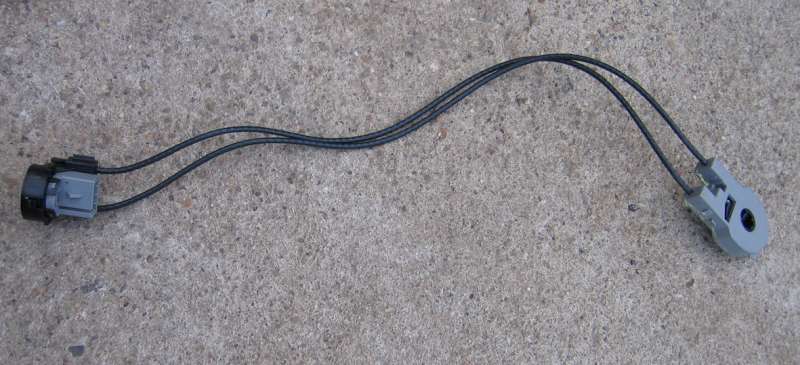

Ahojte mam rovnaky problem, pretrhnute lanko cize ovladac je zaseknuty v jednej polohe. Chcem sa spytat ci sa meni cela sustava (vid obrazok). Ak ano predava to niekto?

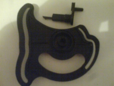

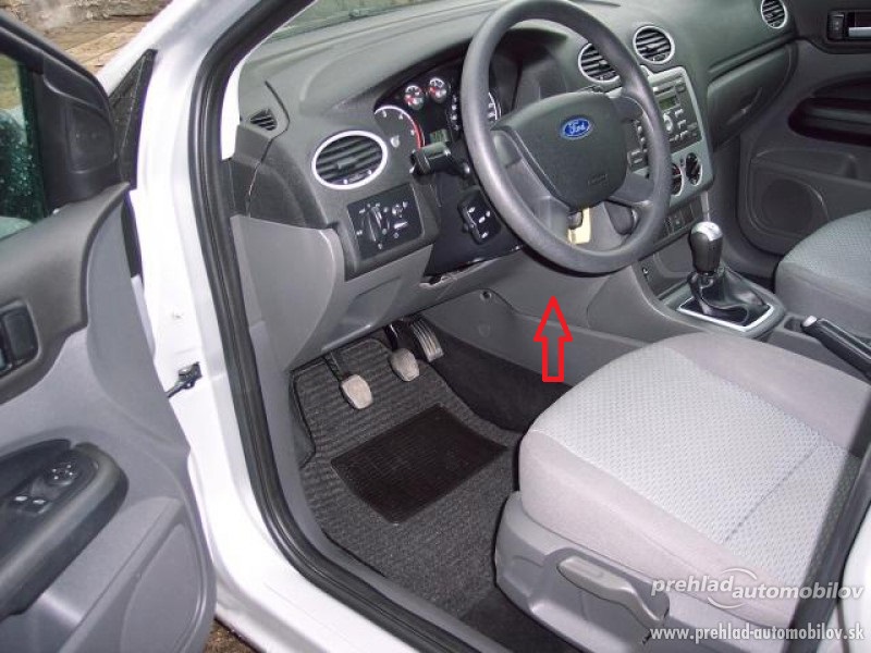

- sakalnr
- Příspěvky: 122
- Bydliště: Nitra
Re: Ovládání klapek ventilátoru
nerozumiem vravis ze ovladac ide lahko ale klapka sa ti zasekava.
To nejak nejde dokopy.
Skus nastriekat WDcko na tuto cast (obr.) je to pod volantom na pravej strane ked odmontujes ten plast. Myslim, ze niekto tu aj pridaval obrazok kde to je, ak by si to nevedel najst.

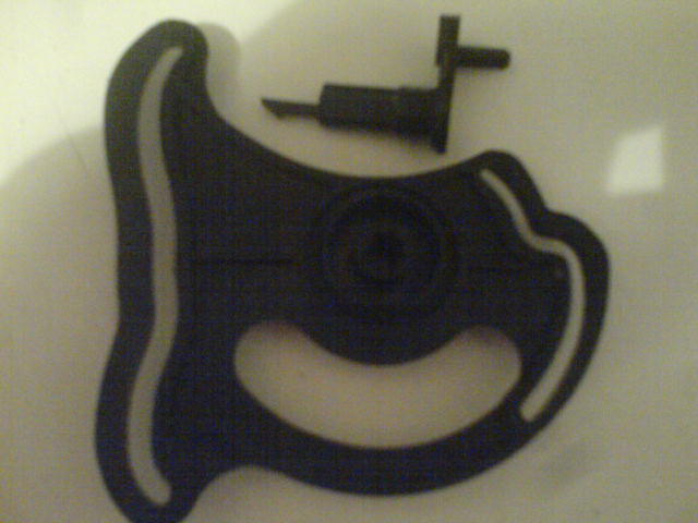

- bypaul
- Příspěvky: 18
- Registrován: 06.07.2010 16:22
Měl jsem stejný problém,sehnal jsem si druhy lanovod,vymenil 2krat to slo nadherne a potom se to pretrhlo znova,no nervy jsem mel jak svina
na dalsi den sem sehnal dalsi lanko a chyba totiz byla jinde,ten plast ktery je na fotu už víše zmíněný,tam je problem,byly tam v nem vydřené drážky,vzal jsem to smirkem 3000 pod vodou a vyhladil jsem to,koupil bílou vazelínu ve spreji a celé to dal do kupy promazal co slo a světe div se,už je to cele ok
- Gabo015
- Příspěvky: 175
- Registrován: 02.02.2013 18:51
Dá sa tá plastová vec na foto niekde kúpiť? A aká je asi cena? Dík.

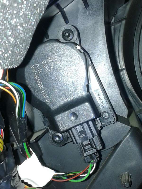

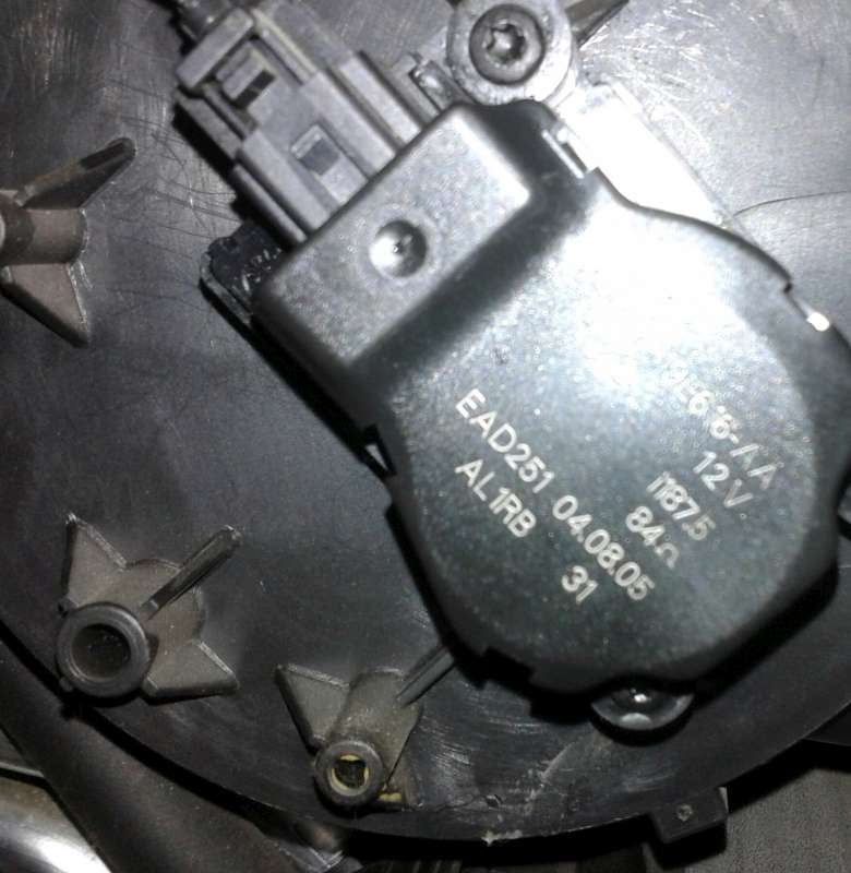

- Příspěvky: 74
- Registrován: 23.05.2008 16:56
- Bydliště: Čachtice
Zdravím všetkých.
Vedel by niekto poradiť kde nájdem klapku vzduchu k fukárom na palubovke na FoFoII dvojzónová klíma.Keď dám fúkať stredným na ksicht,tak ide len odspodu k nohám.
Ďakujem

- Příspěvky: 74
Na zhodenie plastu napravo od volantu zrejme bude treba najprv zhodiť celú stredovú konzolu aj s ručnou brzdou.Potom sa k tomu motorčeku-dúfam- dostanem
Nazdar, riešim problém že mi ide tažko prehadzovať polohu fukára , v istých chlíľach ide lahko ale pri fúkaní na tvár sa zasekuje a treba s tým trosku pohýbať a prejde to dalej.
Všimol som si zospodu od šoféra kam vedú lanká ale mám problém zhodiť pravú časť krytu pod volantom.
Zhodil som plast ako je OBD koncovka, pod ním je jedna skrutka ale neviem ako ďalej, či je potreba to rozobrať od radiacej páky alebo čo.
Vie niekto ako na to?
