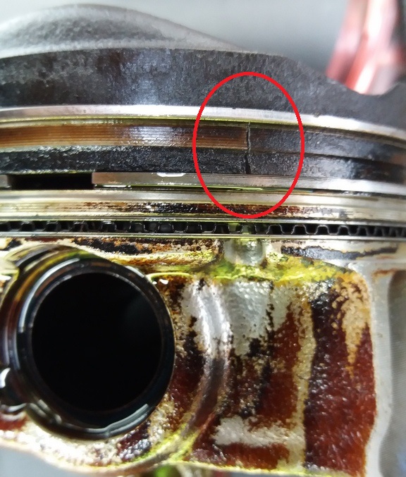

Re: Vadný píst EB 1.6
Podělím se o závěr, ke kterému jsem došel. Třeba to bude někomu užitečné. Po výměně oleje za 5W30 a ujetí 620km úbytek oleje neznatelný. Ještě jsme dnes znovu změřili kompresní tlaky (zase na vlahém motoru, pro porovnání za podobných podmínek) a je to stejné jako to bylo s olejem 5W20 (tedy 10/10/8,5/10). Pak jsme zkusili ještě test s trochou oleje 15W40 ve třetím válci, změna neznatelná. Podle mechanika tomu motoru nic zásadního není. Dohodli jsme se, že kompresi po pár tkm změříme znovu a pokud se to nebude měnit, tak do motoru zasahovat nebudeme. Limit pro opravu je podle něho, když by byl kompresní tlak 7bar, nebo méně.
Nicméně mě dost překvapilo jaký může být rozdíl ve spotřebě oleje mezi oleji 5W20 a 5W30. Nalít olej 5W20 do motoru, který byl podle štítku ježděn na olej 5W30, nebyl dobrý nápad.
Nakonec mi to nedalo a stejně jsem ten motor nechal rozebrat. Teď už mám auto po výměně polomotoru, dva písty byly prasklé mezi kroužky, blok vymlácený. Příčinu neznám, auto jsem koupil jako dovoz z Německa s ověřeným nájezdem 74000km, sám jsem najel jen něco kolem 1500km za neustálého drbání ve vousech, proč to auto žere tolik oleje. No, alespoň mám teď novou spodní polovinu motoru a klídek
