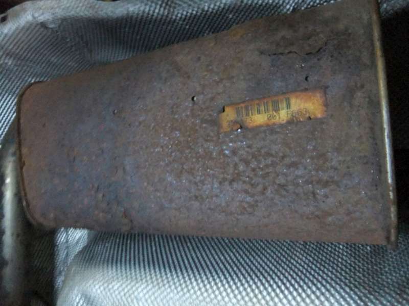

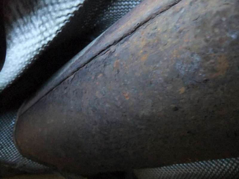

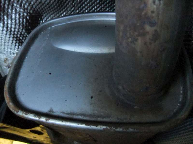

Mám trochu kuriozní dotaz a protože na příslušném fóru o starých Fordech se teprve rozkoukávám, zkusím dotaz na zdejší osazenstvo - stalo se někdy někomu že by se vám sám od sebe roztrhl zadní tlumič u výfuku? A to doslova, vyměnil jsem u Capříka brzdovku a že auto před garážema trochu projedu a zkusím brždění. První jízda po možná 20 letech když nepočítám nějaké to německé poježdění bez značek kolem stodoly, najetí na podval a nějaké moje vyjetí a zacouvání do garáže. Vyjedu z garáže, po pár metrech trochu přidám plyn, najednou rána jako kráva, z jednoho výfuku (V6
) zadem i spodem vlítla hromada rzi a malinké cucky nějaké minerální vlny. To že mi bydlela v motoru veverka nebo myš (nakousané oříšky) bych pobral, ale co mi mohlo takhle ucpat výfuk? Že by další myš? Jsem zvědavý až ho říznu co v něm bude.

Stalo se to koledovi v práci na feldě 1,3.Přišel za mnou,že chce zavařit výfuk,čekal jsem shnilotinu,ale výfuk byl velmi zachovalý,ale v zapertování rozšklebený a popisoval to co ty - rána a potom hluk děravýho výfuku.Výfuk jsem zavařil a na dotaz co sním dělal,tak řekl,že se s tím mladej učil jezdit po dvoře,často staroval,studenej motor - nespálený benzin ve výfuku,který se tam nevydrží večně válet.Dlužno říct,že to může způsobit třeba i vadná svíčka,nebo komprese na některým válci a když sehoří benzín ve válci,někde shořet musí.

Tak to bude ono, blbě na několikrát startuje a nedrží volnoběh. Navíc mám pocit že blbě pálí jedna svíčka, asi preventivně zkouknu rozdělovač. Jsem vůl, příště si na to dám větší pozor. Nu což, ještě že je Bosal dělá.
