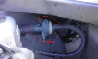

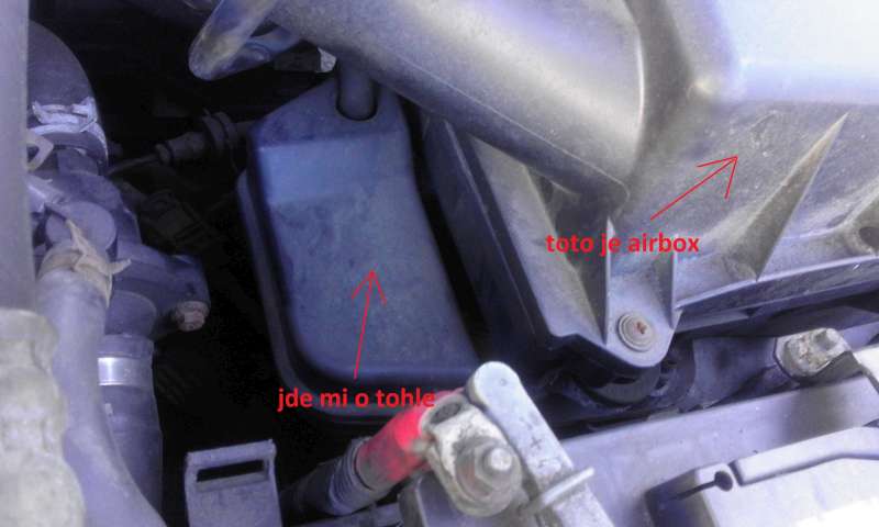

ajfelík
Příspěvky: 7
Registrován: 03.07.2014 20:01
Bydliště: Chodov okr.Sokolov
Re: Turbo
Příspěvek od ajfelík » 25.06.2016 16:26
Zdravim. Tak podtlakové hadičky jsou ok. Narazil jsem při kontrole na tyhle věci,a nevím co to je. Jestli někdo ví,díky za radu.
Ford Mondeo lll kombi 2.0tdci r.v.2003 96kw
pavel85
Příspěvky: 159
Registrován: 09.09.2012 22:05
Bydliště: Lichnov okr. Nový Jičín
Příspěvek od pavel85 » 27.06.2016 17:23
Na té druhé fotce bude asi zpětný ventil, pokud je to připojeno na posilovač. To první netuším.
Odesláno z mého C6603 pomocí Tapatalk
Mondeo MK3 Kombi, 2.0 TDCi 96kW, r.v.2005
Mondeo MK3 Kombi, 2.0i 107kW, r.v.2001, GHIA - na prodej
smana
Příspěvky: 3
Registrován: 19.06.2011 09:53
Re: Turbo
Příspěvek od smana » 27.06.2016 19:52
Na první fotce - tuším se to jmenuje "zásobník" podtlaku.
ajfelík
Příspěvky: 7
Re: Turbo
Příspěvek od ajfelík » 28.06.2016 17:51
Díky kluci :palec_nahoru:
