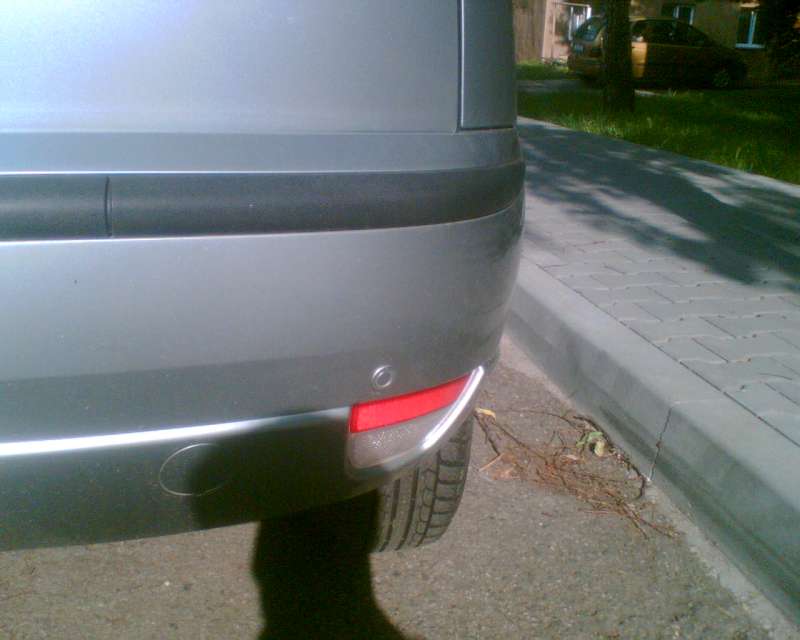

Tak hlásím další úspěšnou instalaci typu BS415. Mám pár fotek i když ty přímo z akce jsou nepoužitelní, tak aspoň výsledný dojem.
Hodím to časem do vlákna ke svému autu, kdyby někdo potřeboval radu, ať se ozve.
Jinak to bylo celkově pohodových 5 hodin (včetně večeře :) ). myslím že při trošku intenzivnější činnosti by se to dalo napoprvé za 3 hodiny zvládnout.
