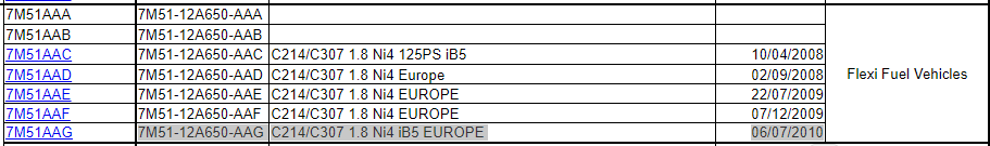

Ahoj (snad nejsem OT), díval jsem se přes ELMConfig na verzi PCM, kde mi to ukazuje firmware 7M51AAG s tím, že je to SW version number v.1 (17.4.2008). Chápu to správně, že (podle data) mám původní verzi od výroby a mohl bych ji aktualizovat? Co mě ale mate, tak na stránkách s PCM soubory jsem našel, že pro mou motorizaci (1.8i 125PS Flexifuel) byly ty verze firmwaru od 7M51AAA do 7M51AAG, takže podle tohoto označení bych měl mít nejspíš tu poslední verzi, jenže u ní je údajně vydání až 06/07/2010 :nixw:
PCM-info
PCM-info
PCM-versions ESU-411/418 (File name ¤ Module number ¤ Description ¤ Release date)
1) Má to tedy smysl PCM přehrávat (trápí mě chcípání motoru při prvním startu, jako většinu 1.8i a někomu update pomohl) nebo mám tu poslední verzi a to datum je tam znamená něco jiného (netuším tedy co)?
2) moje motorizace s jednotkou ESU-411/418 má zvlášť Quizzer, ten je tedy při aktualizaci taky potřeba nahrát (v ELMConfig je tam zaškrtávací políčko jestli chci i updatovat Quizzer nebo ho vynechat)?
3) Jakou volíte Block size pro čtení a zápis?
4) Můžu mít (pro jistotu) připojenou autobaterii na nabíječku nebo by tam to nabíjení mohlo něčemu vadit?
Díky (zatím jen zjišťuji informace, do ničeho se bezhlavě nepouštím).

4) Ano mozes. Pokym nemas dozivajucu baterku staci vypnut svetla a klimatizaciu/ventilator (ma vysoku spotrebu). Hlavne napojit notebook na nabijacku. Nahravanie trva par hodin. Samozrejme pred tym spravit zalohu nielen konfiguraku, ale aj samotnej ROM do binarky.
3) Nechavam default hodnoty (mozno preto to tolko trva :lol: )

novejsi nez AAG sem nikde nenasel... jedine jeste zkusit pro jistotu pripojit na IDS, zda nabidne nejakej update...

Díky, případné otevření/zavření dveří během updatu by taky neměl nic způsobit že? Možná jsem už přecitlivělý :D
Takové vymoženosti jako IDS nemám. Ale zjevně tam je nahraná teda ta poslední verze fw, to datum (software version number) se asi aktualizací nemění, takže si ho nebudu všímat(?).
