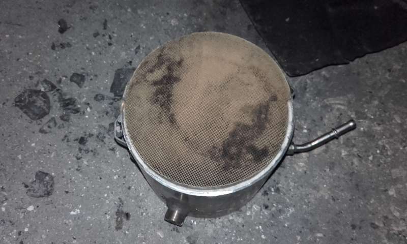

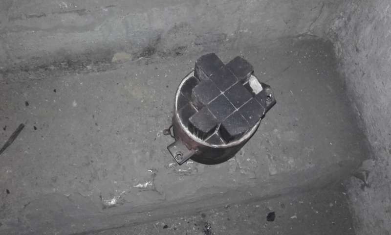

Ráda s dpf
Dobrý den, prosím o řadu mám focuse 1.6 tdci, 80kw, rv 2009. Známý mi rozřezal dpf a je čistý i katik, odlomily se ale casti, myslíte, ze bude fungovat po svareni ? Díky odpověď
- vita_k
- Příspěvky: 4023
- Bydliště: Brno a okoli
Tímto v něm vznikly díry a fungovat už spíše nebude, bude klást asi minimální odpor a bude hrozit, že si toho jednotka všimne
