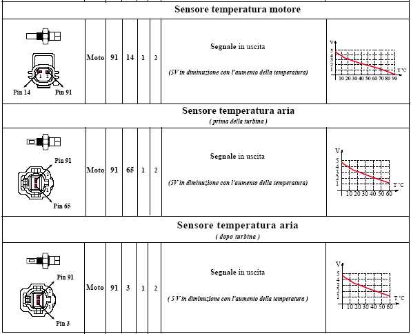

to Noah, snad je to stejne i u TDCi:
(39.88 KiB) Staženo 367 x

Příspěvek od Noah » 24.10.2007 12:52
Diky moc :)
