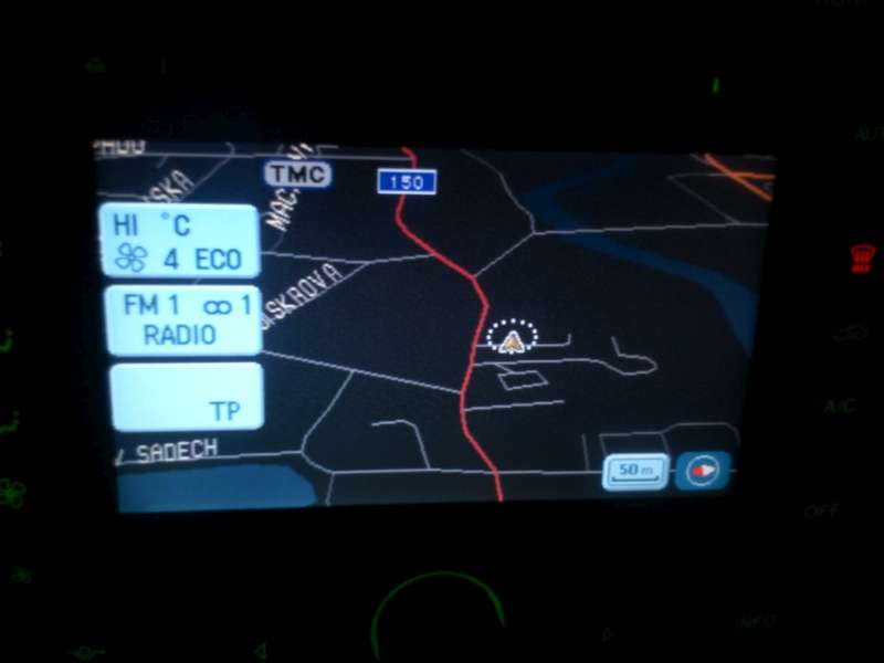

- tomik...
- Příspěvky: 1136
- Registrován: 07.04.2009 15:40
- Bydliště: Havlíčkův Brod
Re: Denso - GPS signál ,GPS anténa
No ta šipečka, že bliká... A když zadam adresu, tak to nespočítá trasu...

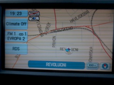

- fin
- Příspěvky: 93
- Registrován: 22.06.2010 21:40
já bych řekl, že blikání šipky není problém, mě blikáva taky. důležité je, jestli ti tam svítí ikonka přeškrtnutého satelitu, což znamená, že nemáš signál. pokud ti tato ikonka nesvítí, tak signál máš a je to ok. že ti to nenajde trasu může být třeba chyba v mapových podkladech.

- Kóťa
- Příspěvky: 9765
- Bydliště: Střední Čechy
Jak píše fin... Mám pocit,že jsme se bavili telefonem s Larim a s Tebou, že nemáte update... Já ho pošlu, jen si na to kruci vzpomenout. Bez updatu se to bude chovat jak píšeš, buď vůbec nevlezeš do menu k zadání adresy nebo to bude vypisovat hlášku unable to calculate road.

- fin
- Příspěvky: 93
treba tady jde videt ta ikonka satelitu - znaci ze dneso nema signal a naviguje podle gyroskopu a ne podle gps souradnic
